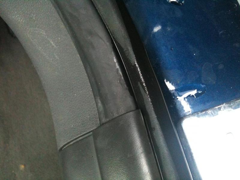

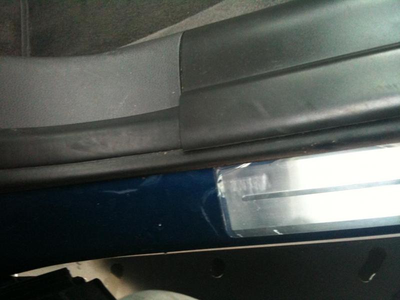

          Hallo
          Es hat zwar nur wenig geändert, aber ich denke man sieht die Unterschiede von beiden Seiten bei den Einstiegsleisten ziemlich gut.
          Aber ev. täusch ich mich ja.
          Zuerst die Bilder von der schlechten Seite.

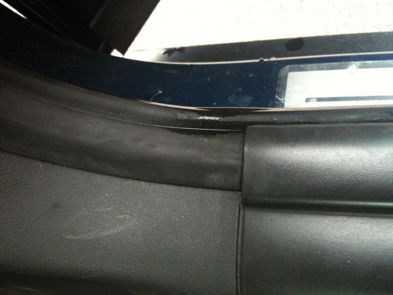

            AW: Wasser im Fussraum Beifahrerseite
            Und hier die saubere Seite.
            PS: was mir aufgefallen ist, auf der schlechten Seite schliesst auch die Türe sehr schlecht,aber ist Garantiert kein Unfallauto oder so, kann man das irgendwie mit einstellen der Türe beheben? Muss mal Fett ausprobieren.
              Hallo seth2000,
              ich kann anhand Deiner Bilder nochmal bestätigen; es sind zu 99% die Türfolien defekt/undicht. Das Wasser läuft außen an der Scheibe nach unten, dringt dann funktionsbedingt ins Türinnere; hier ist dann eigentlich die Türfolie verantwortlich, dass das Wasser dann nicht weiter ins Innere des Wagens läuft, sonder an den Abflusslöchern der Türen nach Außen abläuft. Da die Folie jedoch defekt ist, läuft das Wasser am unteren Türrahmen zwischen Tür und Türverkleidung auf die Türdichting und kann dann weiter in den Fussraum tropfen.
              Mit provisorischen Dichtversuchen wie Einreiben der Gummis mit Fett, Talk o.ä. wirst Du nicht weiterkommen. Die Folien müssen repariert oder erneuert werden.
              Habe 1 Türfolie beim Bosch Dienst abdichten lassen. Kosten ca. 50EU.
              Bus66

                  Hallo seth2000,
                  mein X3 ist Baujahr04, da bin ich nicht davon ausgegangen, dass noch Kulanz geleistet wird. Der Bosch Dienst bei mir ist ein alter Familienbetrieb, ich bin dort seit vielen Jahen Kunde und sehr zufrieden. Die machen eben nur das ganz, was auch defekt ist. Und die Preise sind wesentlich günstiger als bei B...W Die Reparatur kann sicher auch jede andere Werkstatt erledigen. Aber wenn Du selber schraubst, klappt das bestimmt auch.
                  Das Schadenbild auf Deinen Fotos ist übrigens das gleiche wie an meinem X3. das Wasser lief an der gleichen Stelle in den Innenraum.
