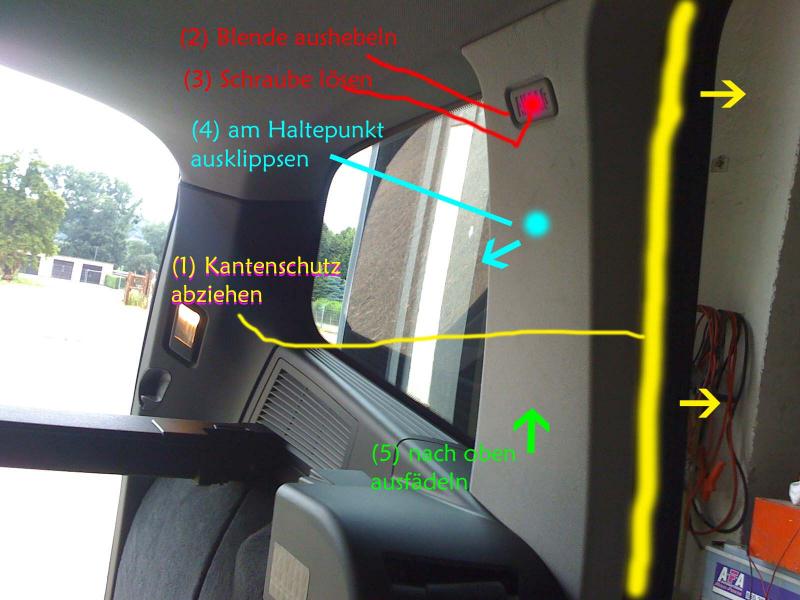

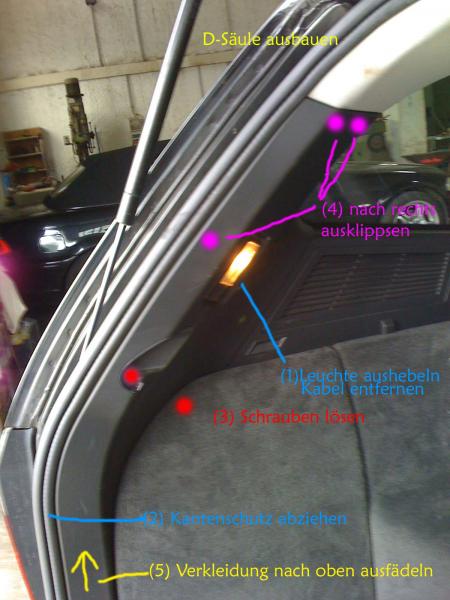

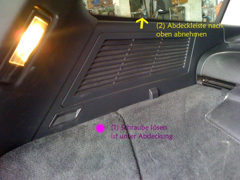

                    um die sog. "Fensterabdeckleiste" (mit Lüftungsgitter, Dein Teil Nr.16) ausbauen zu können sind laut meinen Informationen folgende Vorarbeiten zu erledigen:
                    • Gepäckraumabdeckrollo ausbauen
                    • Hintersitz-Rückenlehne vorklappen
                    • Verkleidung Dachsäule hinten (C-Säule) abbauen
                    • Verkleidung Dachsäule hinten (D-Säule) abbauen, vorher Leuchte ausbauen (aushebeln + Kabel trennen)
                    • Abdeckungen an Sicherheitsgurt hinten oben lösen
                    Ist also voll besch...en an die problematische Schraube zu kommen.
                    Anbei ein paar selbst erstellte Anleitungen:
                    C-Säule ausbauen:

                    D-Säule ausbauen:

                    Abdeckleiste ausbauen:
Größe: 73,0 KB
                    Ich hoffe das hilft Dir weiter. Habe natürlich mein Auto nicht zerlegt, so dass alle Schrauben erkennbar sind. Jedoch die Position der Schrauben laut Beschriftung meiner Bilder stimmt in etwa.
                    Franz

                      AW: Ausbau Seitenverkleidung Kofferraum
                      Hallo Franz!
                      Super, danke! Also nach oben abziehen, deshalb klemmt das Ding auch so bombenfest. Na dann werde ich das halt so machen.......Den Kabelbaum für das Navipro durch das Auto zu fädeln war auch schon ein Sch......-Job, da kommt´s auf ein paar verschrammte Finger und Unterarme mehr auch nicht an
