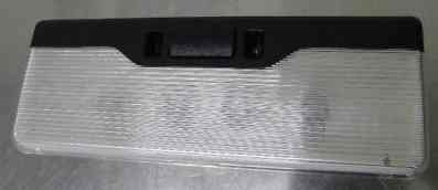

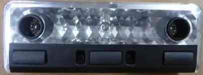

    Die vordere Innenleuchte ohne Leselampen hat mich gestört.
    Da die Teile vom E46 passen habe ich mir für kleines Geld eine gebrauchte vordere Innenleseleuchte in der elektronischen Bucht geschossen.
    BMW Teilenummer 63316962046 bzw 63318364929.
    Das Teil muss 3 Taster haben und die 2 Ambienten-LEDs und Klarglas.
    Achtung keine hintere Leuchte ersteigern.
    Alte Leuchte raus, Kabel umstecken und neue rein, das war's.
    Neu kostet so ein Teil um die 75€, gebraucht so 10€ bis 20€.
    Das Leselicht ist bei den Modellen mit dem grösseren Hubraum inkl.,
    bei allen anderen Teil des "Lichtpakets"
    1.Anhang: Mit Leselicht
    2.Anhang: Ohne Leselicht (Die BMW-Poffel-Variante)
