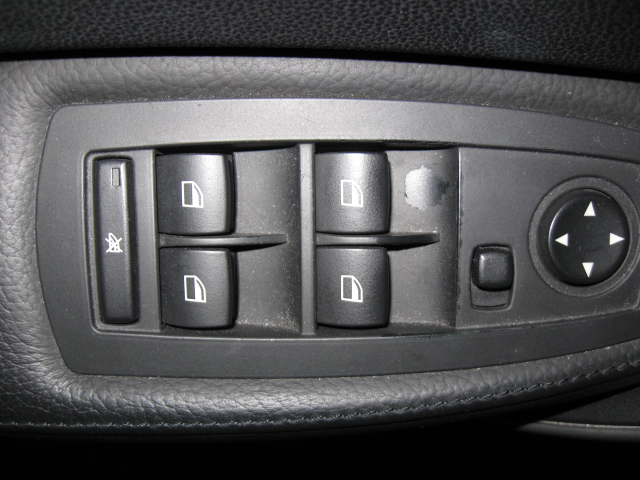

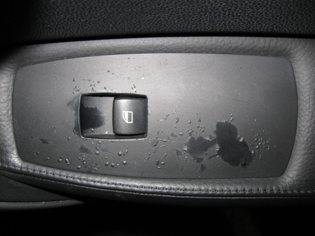

    Wie auf den Bildern zu sehen, sind die Abeckungen der Fensterheberschalter ziemlich abgenützt.
    Ersatzteile (Abdeckungen) sind schon da.
    Hat jemand schon mal so was gemacht? Auf was muss ich aufpassen? Was kann/muss ich demontieren?

    AW: Abdeckung Fensterheberschalter
    Hallo Hannes,
    Einfach abziehen, was flaches dazwischen stecken und dann geht es quasi von alleine.

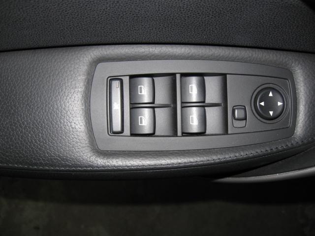

                        Abdeckung habe ich nun getauscht.
                        Mit etwas sanfter Gewalt und Gefühl ging es ganz gut. Man muss ich nur trauen.
                        Ausführung ist genau die gleiche wie vorher.
                        Laut ETK-Nummer ist auch bei den späteren Modellen die gleiche Abdeckung verbaut (gleiche Nummer, egal ob Bj. 2005 oder 2009).
                        Wobei interessant ist, dass es bei "X3 E83 Modellpflege" im ETK keine Abdeckung mehr für die Beifahrerseite gibt, nur mehr Fahrerseite. Bei Bj. VFL sind beide Teile (li oder re) in allen möglichen Farbvarianten angeführt.

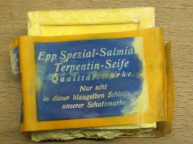

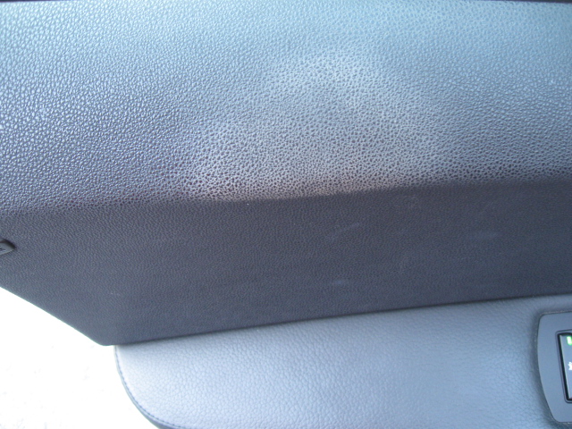

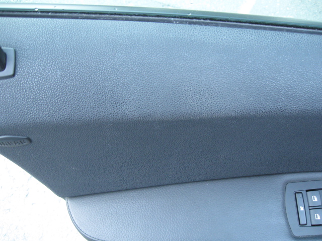

                        Dabei habe ich auch gleich mal die Türverkleidung gereinigt wo man immer so lässig mit dem Ellenbogen aufliegt und mit der Zeit so ein häßlicher weißlicher Fleck entsteht.
                        Das Ergebnis ist nach kompletter Trocknung nicht schlecht geworden.
                        Gereinigt habe ich mit Terpentinseife (gut 50 Jahre alt von meinen Großeltern, heute Kernseife oder Hirsch-Seife) und Nagelbürste. Ich werde das ganze nochmal mit der gleichen Seife und einer ausgedienten elektrischen Zahnbürste durchführen. Damit müsste ich alle Verunreinigungen herausbekommen. Anschließend noch Kunststoffpfleger matt. Müsste eigentlich klappen.
