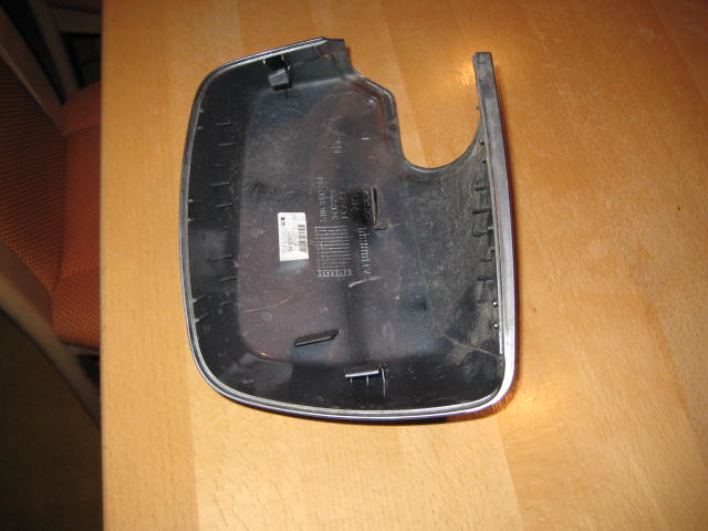

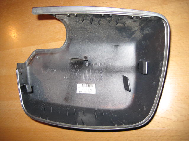

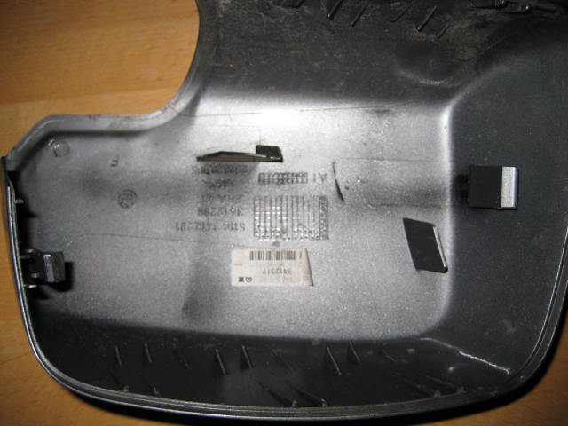

        Hallo Meinolf
        Ich habe die Schale auch noch nicht abgebaut...aber heute hat ein unfreundlicher LKW-Fahrer meinen linken Außenspiegel abgerissen. Dabei ist auch die Schale abgegangen.
        Ich kann an der Außenseite und Innenseite je einen Befestsigungsclip sehen.
        Siehe Bilder. Bei den anderen beiden Formen scheint es sich um Abstandshalter zu handeln.
        Vielleicht konnte ich Dir weiterhelfen.
        Gruß Henning
