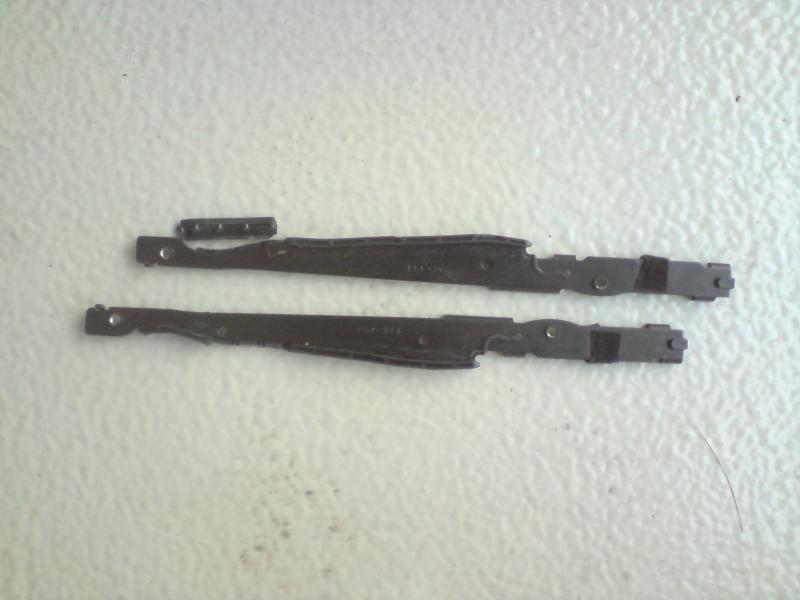

                Heute hat mein Dach versagt, Hoch gestellt runter geht nimmer
                Die Kunststoff Führungen im ersten Glasdach sind zum teil ausgebrochen.
                Muss neue kaufen, weis jemand wo man diesen Nachrüstsatz bekommt?

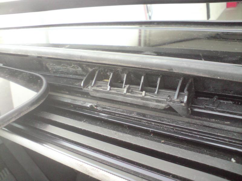

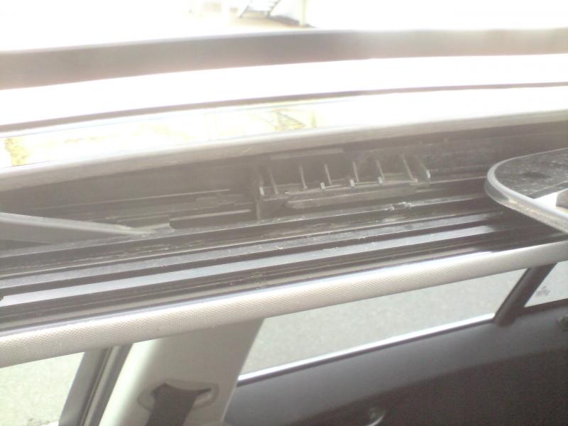

                      So, nach nun gut 4 Stunden hin und her, hab ich festgestellt.
                      Dass die Funktion Schiebedach Auf & Zu geht komplett. Nur das kippen nicht, einmal gekippt, zumachen geht Manuel auch nicht nur Hintere Glas ausbauen und Schiebedach aufmachen und die Mechanik von Hand verschieben.
                      Kosten Reparatursatz
                      Mechanik Vorne 54107130990 200 Euro
                      Mechanik Hinten 54107130991 100 Euro
                      Montage selber mindestens 2 Tage.
                      Aber ich lasse das mal, vielleicht bekomme ich einen Gebrauchten Teilesatz und danach werde ich das tun.
                      Siehe paar Bilder.
                      Bild Nr.1 Führungen Vorne, Kunststoff Führung gebrochen, also für einen Moment hab ich jetzt diese Teile geklebt.
                      Die restliche Bilder die Mechanik Hinteres Fenster kippen senken.
                      Was genau da kaputt ist, weiß ich nicht, da muss man natürlich komplett ausbauen und vergleichen mit einem ganzen Teil.
