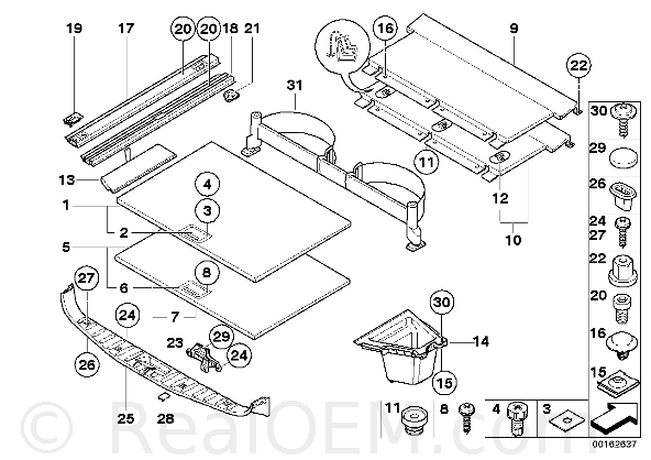

    bin nun neu hier im Forum und habe auch schon ein "ernstes" Problem.Da es bei mir in letzter Zeit im Bereich des Gepäckraums unerträglich klappert, habe ich also eine "Horchfahrt" in Bauchlage im Laderaumbereich und meiner besseren Hälfte am Steuer unternommen. Fazit: es muss so etwas wie ein Schraubenschlüsselchen (einer fehlt tatsächlich im Werkzeugfach!) unter die Gepäckraummulde gerutscht sein und nun munter meine Nerven strapazieren!
    Ich wollte heute mal eben schnell das Styropurteil herausnehmen > aber denkste, geht nicht so schnell. Ich müsste dazu die linke Verzurrschiene ausbauen. Die vordere Torx-Schraube, mit der die Schiene befestigt ist, ist kein Problem, aber die hintere und auch die Mutter in der Schiene machen mir Sorgen, da sie von unten gekontert sind. Bevor ich also was falsch mache, wollte ich mal fragen ob jemand das bereits gemacht hat ?? Bitte um hilfreiche Tipps.

    Nach der Zeichnung gibt es da eine Abdeckung Verzurrschiene (19). Vielleicht hilft Dir das weiter.
    Ansonsten mal ein wenig abwarten, vielleicht hatte die auch schon mal jemand ausgebaut.

        danke für die Antworten, versuche es heute nochmal. Habe mir die Zeichnung aus dem BMWPartsCatalog auch angesehen bevor ich anfing. Aber so einfach scheint es dann doch nicht zu gehen. Ich muss die Schiene lösen, da sich das Schaumstoffteil (Gepäckmulde) nicht unter der linken Verzurrschiene rausziehen lässt. Ist ja alles ein Stück und das Werzeugfach ist nicht einzeln lösbar. Vielleicht kann man die Schiene nur etwas anheben und dann das Teil durchfummeln. Ok, lasse von mir hören ob es gefunzt hat.
