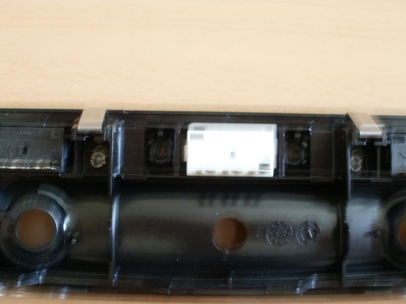

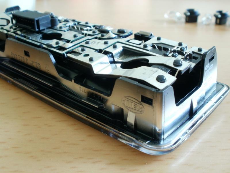

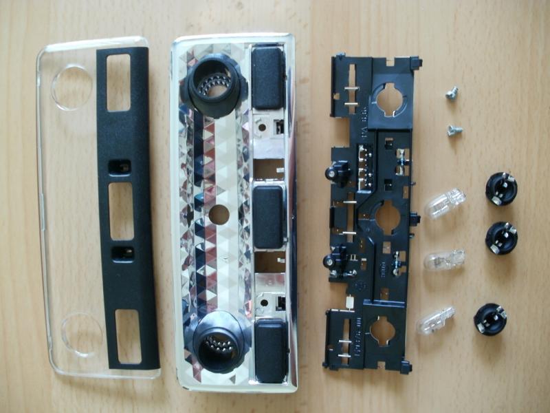

              Mir ließ die Beleuchtung keine Ruhe, von daher habe ich sie nochmal ausgebaut um sie zu reinigen.
              Nach langem betrachten kamm ich also hinter des Rätselslösung!
              Mann muss vorsichtig die obere Platine abnehmen, diese ist nur gesteckt. Dannach kamen zwei Schrauben zum vorscheinen. Die habe ich rausgedreht und dann konnte ich die Scheibe entnehmen und endlich reinigen (die dreckige Scheibe ging mir schon über zwei Jahr auf die Nerven).
              Wenn ich weiß wie es geht, kann ich auch Fotos reinstellen. Fals hier für Interesse besteht.
              mfg Thomas
              Und hier sind die Fotos:

                  AW: Vordere Innenraumbeleuchtung
                  Fotos oben eingefügt. Danke azazel.
