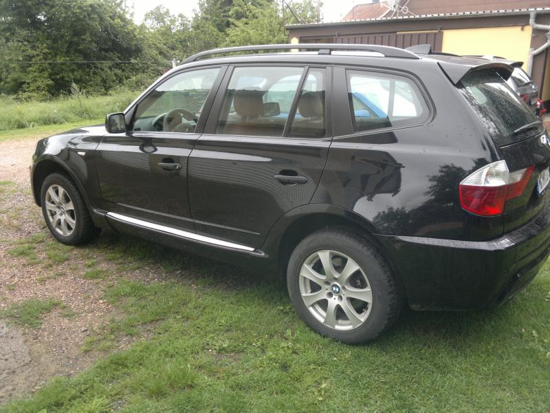

                        ...ich hab eine andere Variante gewählt, M-Paket vorne und hinten, seitlich Aerodynamikpaket mit Alutrittbrett, wie man sieht voll kompatibel
                        gruß

                          AW: Trittbretter beim M-Paket
                          Auch ich hab M-Paket ( dank der tatkräftigen Unterstützung von BlueWhite) und Trittbretter.
                          Sorry für die schlechten Bilder, hab leider nichts besseres zur Hand
                            ...gern geschehen
                            Sieht echt gut aus, hast die Radläufe und Schweller lackieren lassen oder?
                            grüße
                              @ Frisbee: Mich wurde schon interessieren, wie du dass mit der Blende fürs Radhaus hinten gemacht hast? Wäre schön, wenn du da ein besseres Foto einstellen könntest.
