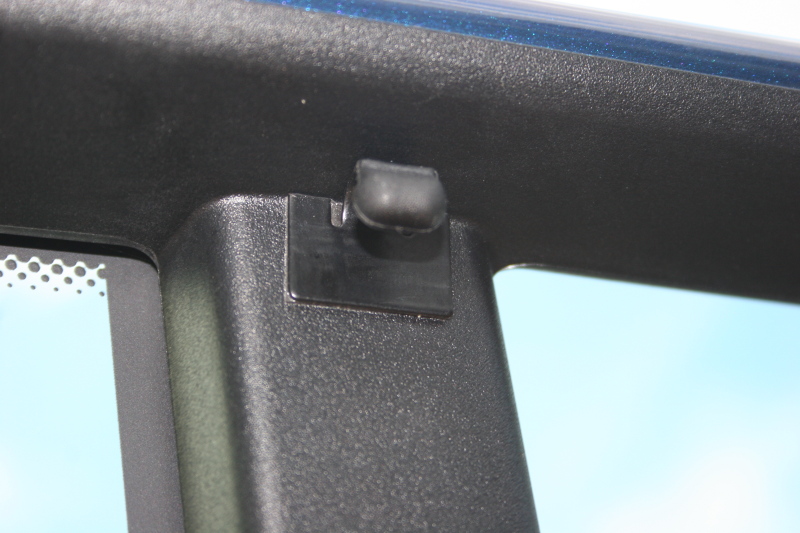

    nachdem ich meinem Xi Sonnenschutzgitter gegönnt habe, möchte ich Euch dennoch etwas fragen.
    Die Sonnenschutzgitter der hinteren Seitenscheiben (nicht Gepäckraum) werden mit Klemm- bzw Klebehaltern befestigt.
    Siehe hierzu beigefüten Screeenshot (DANTO ich habe mir herausgenommen Deine Aufnahme zu diesem Zweck zu verwenden. Hoffe das ist OK)
    Nun meine Frage. Die Gitter habe ich in der Bucht geschossen. Leider ist die Klebeklemme nicht mehr mit dem original Kleber versehen. Klebt also nicht.
    Ich möchte diese Klemme jedoch wieder richtig anbringen.
    Meine Versuche mit PowerStrips, und ähnlichen Produkten sind bislang fehlgeschlagen.
    Der letzte noch laufende Versuch mit Montagekleber der Firma Pa....x ist noch aktiv.
    Kann mir jemand von Euch sagne, welcher Kleber hier wirklich hält? Will den Wagen nicht verhunzen und mit Silikon arbeiten. Wenn also jemand das Problem und DIE Lösung kennt, dann her damit. :D
    Besten Dank vorab.

    AW: Befestigung Sonnenschutzgitter
    Ja, ist OK, daß du mein Foto verwendet hast
    Ich habe meine Sonnenschutzgitter ja an jemanden hier im Forum verkauft, derjenige hatte sicher dasselbe Problem mit der Befestigung dieser Halter. Vielleicht kann er was dazu beitragen...
      FINGER WEG VOM PATTEX!
      Das Zeug macht viel kaputt, wenn die Oberfläche nicht P-geeignet ist!
      Ich würde die Holme ordentlich putzen (fettfrei) und dann stinknormales "doppelseitiges Klebeband" unter den "Halter" machen.
        ich würde "Busch Universal-Kunststoff-Kleber" nehmen.
        Für die Verklebung verschiedenster Kunststoffe wie Polystyrol, ABS, PVC, Plexiglas, Zelluloid usw. Sogar die Verklebung von Kunststoffen mit Metall, Glas, Keramik, Holz usw. ist möglich. Trocknet glasklar.
          PoWder Ich würde die Holme ordentlich putzen (fettfrei) und dann stinknormales "doppelseitiges Klebeband" unter den "Halter" machen.
          Schon probiert doppelseitiges hält nicht. Kaum wird etwas warm draußen ploppt es ab.
          Altmärker ich würde "Busch Universal-Kunststoff-Kleber" nehmen.
          Kenne ich nicht. Da nun grad der Versuch mit Montage Kleber läuft warte ich diesen ab. Sonst würde ich Einen Vorschlag aufgreifen.
          Bekommt man diesen Kleber überall? Habe den noch nie gesehen.
            ...doppelseitiges hält nicht...
            War ein Versuch wert.
            Das Dingens ist "nur" geklebt? wird nirgends "festgesteckt", oder?
            Eigentlich haben die Halter ja kein wirkliches Gewicht zu tragen. Die Hitze im Sommer ist natürlich tödlich für viele Klebstoffe.
            Viel Erfolg! HAst Du mal bei Deinem BMW-Dealer gefragt, ob der Orginal-Klebepads besorgen kann? Die scheinen ja zu halten...
              Für mich wichtig wäre noch die Frage: bekommt man den Kleber auch zerstörungsfrei wieder ab? Im Falle, man möchte die Sonnenschutzgitter mal wieder komplett entfernen...
                ich würde mir doppelseitiges 3M Klebeband besorgen - das ist das Zeug, mit dem z.B. Zierleisten etc. angeklebt werden; ich hatte das an meinen Cruiser für diverse Chromteile und jetzt beim Xi auch für Schwellerleisten.
                Das hält, wenn es richtig gemacht wird, für die Ewigkeit
                  !!!! Es gibt eine orginal BMW Arikel-Nr. wo du NUR die Halterung (mit Kleber) direkt nachkaufen kannst,..
                  Ich muss dazu mal nachgucken,.. war glauchich auf der BMW Montageanleitung bei gestanden,..
                  Sie seitlichen Teile werden nur gesteckt,.. daher braucht der "kleber" nicht ssoooo viel (Gewicht) halten ,,.. wenn er sich aber löst bringt es natürlich nix,..
                    ....... Kenne ich nicht. Da nun grad der Versuch mit Montage Kleber läuft warte ich diesen ab. Sonst würde ich Einen Vorschlag aufgreifen.
                    Den Kleber bekommst Du im Eisenbahnbastlerbedarf!
                    Kleber der ohne .. abgeht ist sehr selten
                    Da würde mir nur ein "Klebestreifen" doppelseitig, einfallen.
                      habe genau auch so einen gebrauchten Satz Sonnenschutzgitter gekauft, mit benutzten Halter´n. Habe die Fläche gereinigt (Spiritus) und dann mit 3M Doppelseitigen Klebeband (KFZ-Zubehörmarkt) die beiden Halter befestigt. Dieses hält schon 1,5 Jahre ohne Probs.
                      Grüße Rene´
                        Hallo Zusammen,
                        vielen Dank für Eure zahlreichen Antworten nebst Vorschlägen. Die beiden Halter sitzen nun fest dank Montagekleber.
                        Werde mir jedoch die Tipps von Euch merken, wer weis wann ich mal wieder was anbappen muss.
