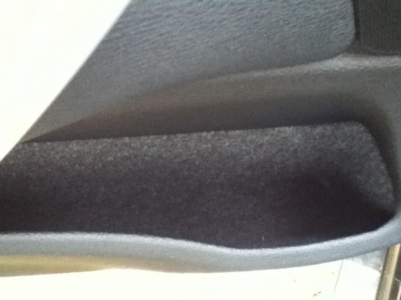

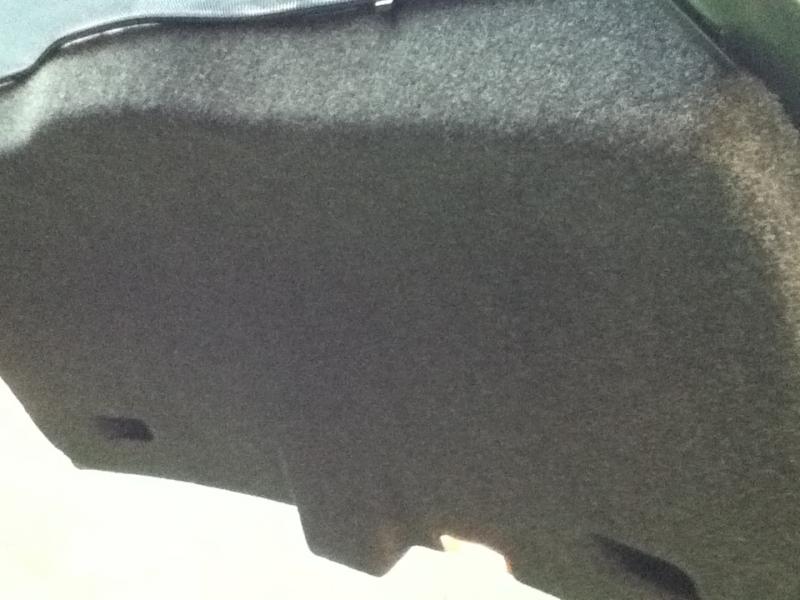

    Von unserem User BAT-57 habe ich zwei Fotos bekommen.
    Er hat die Türinnenfächer und den Kofferaum mit selbstklebenden Filzmatten aus dem Audio-Zubehörhandel verkleidet.
    Der Kofferaum wird dadurch vor Kratzern geschützt - die vorhandenen Kratzer sind damit auch gleich weg :-)
    Für Hundebesitzer vielleicht eine Lösung
    Das mit den Türablagefächern leuchtet mir sofort ein - das Poltern von Schlüssel & Co. hat dann ein Ende!
    Meine Kofferaumwand ist keinem "Streß" ausgesetzt

        es ist Meterware und ist etwa 1,40m breit und natürlich selbstklebend. Der Meter kostet ca. 20,- €. Das Material lässt sich gut verarbeiten. Man kann wunderbar in 3D kleben weil es sich leicht denen lässt. Will damit sagen, daß man damit gut um die Rundungen und Ecken kommt. Der Kleber ist sehr stark haftend und wenn man nicht aufpasst, hat man schnell ein Knäul. Die Verkleidung von der Heckklappe sollte schon demontiert werden. Die Ablagefächer habe ich in mehreren Streifen(2) beklebt in eingebautem Zustand.
        Arbeitszeit für die Heckklappe inklusive De.u. Montage, war 1,5 h und für die Ablagefächer 0,5 h. Bei der De.u. Montage der Verkleidung der Heckklappe hatte ich ja super Anleitung hier im Forum gefunden und hatte keine Probleme.

              Für die Türfächer aber eine Überlegung

                      Bilderrätsel: Ich hatte das erste Bild erst garnicht erkannt
                      Das ist ja die Heckklappe von innen mit den beiden Grifföffnungen,..
                      und oben ist noch die Kannte von dem BMW Sichtschutzgitter zu sehen...
                      .. ist das Material echt so flexiebel ?? der Griff geht ja echt weit rein oder hast du da ein Loch gelassen und extra beklebt ??

                            Die Griffmulden sind extra bezogen. Das Beziehen ist nicht schwer vorher sollte aber gründlich die Oberfläche entfettet werden.
