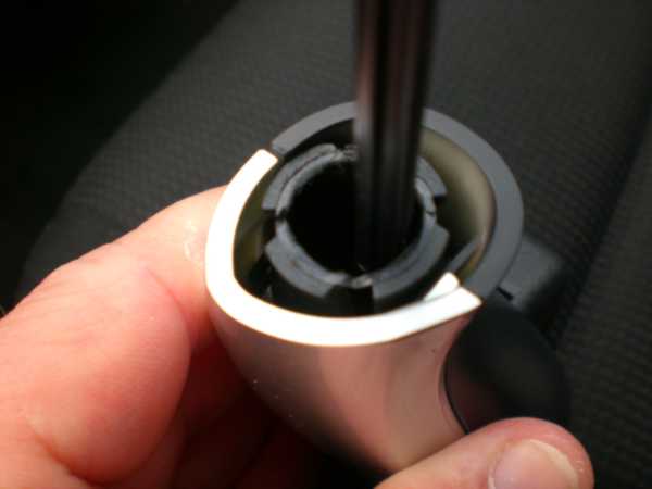

            Hallo Micha,
            geht ganz einfach, den Hebel auf "N" stellen und dann kräftig nach oben ziehen.
            Das montieren ist genau so einfach: den dünne Welle bis zum Anschlag in das Rohr schieben,das letzte Ende ist nochmal schließend geführt. Und dann einen kurzen Schlag oben auf den Hebel.
            __________________________________________________ ______
            Ich habe heute den Hebel nochmal ausgebaut und auch ein Foto von der Unterseite gemacht.
            Denke, das man hier evtl LED´s einbauen könnte. Der Platz für ein paar dünne Kabel wäre vorhanden. Die Ansteuerung könnte man von den unteren LED´s abgreifen oder diese komplett nach oben verlegen.
            Der neue Wahlhebel ist auch zu öffenen, da er an der mittleren umlaufenden Naht nur geklipst ist.
            Ich bin dahingend aber nicht sonderlich begabt - alles was schwieriger ist als eine Reihen- oder Parallelschaltung lass ich die Finger.
            Aber vielleicht ist ja unter Euch ein "Lötfuchs" der eine neue Herausforderung sieht.
            Ich hoffe ich konnte den Einen oder Anderen inspirieren...

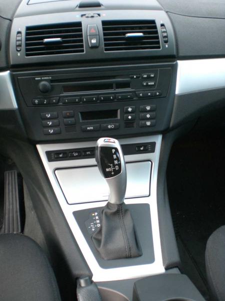

              Spontan würde ich zu dem Bild sagen:
              Der Hebel siítz schief und ist deutlich zu lang ( sitzt zu hoch) gegenüber dem Oríginal im F25 .
              * Gruß Z. *
                #37
                Egal ob schief oder zu lang - ich finde das sieht Klasse aus -auch ohne Lämpchen :-)
                  Muß unbedingt zu meinem evtl. ist mein Getriebe querseitig schief montiert.
                      ist ja auch kein F25 sondern, ein E83. Auf alle Fälle besser wie der langweilige originale Schalthebel. Und vielleicht kann man ja auch das Gestänge kürzen. Beim Schalter (Reisser) hab ich das immer gemacht.
                          MfG
                          Torsten
                          Schon klar, die, für mich, gewöhnungsbedürftige Optik liegt daran, dass der Hebel auf den Schaltsack aufgesetzt ist und im Original dieser Sack nicht vorhanden ist, der Hebel somit nicht optisch in der Luft hängt sondern bündig auf der Schaltkulisse aufsitzt.
                          Aber mir muss das ja nicht gefallen ... ein Forum lebt von unterschiedlichen Meinungen .... natürlich nicht nur .

                            @X9000 Danke!! für das Bild
                            => kannst du bitte noch ein Bild von quasi "vorne" machen,.. wo man die mechanische Taste sieht ?
                            Wird durch das Drücken auf diese Taste im Rohr eine Stange nach unten bewegt ??
                            Besteht die Gefahr, dass das vielleicht mal "hängt" und man dann nicht mehr schalten kann.
                            Falls du das gute Stück nocheinmal ausbauen solltest (würde ich selbst aber auch nicht zu oft machen wollen, eh es ausleiert)
                            könntest du vielleicht das E83 Original (mit Stangenansicht) nebeneinander legen.
                            (Ansonsten würde mir auch das Bild des ausgebauten Knaufs etwas Aufschluss geben)...
                            Dank mfG. Micha

                              Ich finde es auch etwas zu lang, aber ansonsten recht gelungen...
                                Z, der gerade nach einer maximal verbindlichen Formulierung rumtottelt .
                                Da hast Du vollkommen recht.
