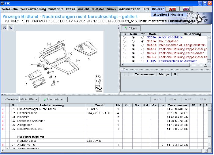

    ps.: hab' noch was vergessen: (exp.Zeichnung m. Bstlnr.)

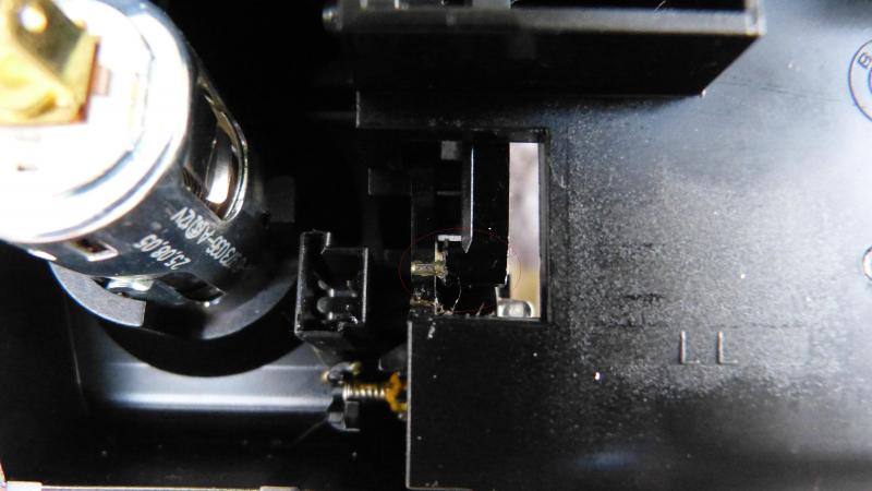

      Nach der Fehlersuche, warum der Deckel nicht mehr geschlossen bleibt, habe ich folgende erfolgreiche Reparatur durchgeführt.

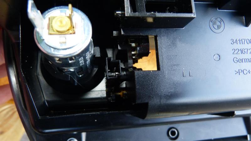

      Auf Bild 1, sieht man (mit rot leicht eingekreist) das der für das halten der Deckelmechanik zuständige Bolzen leicht nach rechts verschoben ist.
      Dadurch ist ein korrektes einrasten der Mechanik nicht mehr möglich.Auf Bild 2 seht ihr den Bolzen nach erfolgter Reparatur in Normalstellung.
      Der Bolzen ist recht schwergängig und läßt sich nur mit einer Spitzzange wieder in die Ausgangsposition zurück drücken.
      Zur Sicherung des ganzen, habe ich einen kleinen Tropfen Loctite drauf gemacht, damit das ganze sich nicht in den nächsten Jahren wiederholt.
