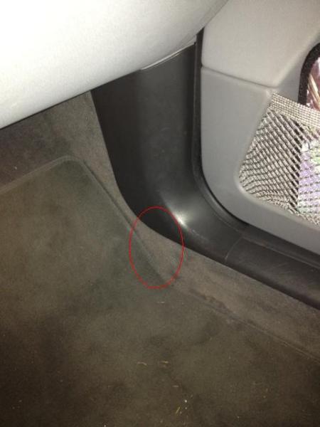

Es ist fast zum verzweifeln. Ich hatte bereits einmal einen Wassereinbruch hinten rechts auf der Sitzbank, neue Folie bestellt und alles war trocken.
Jetzt hatte ich wieder einen Wassereinbruch auf der Beifahrerseite und dann hab ich mir gedacht, ok, das gleiche Spiel von vorne.
Aber nix da, die Türe demontiert und die Folie sitzt noch Bombenfest!
Also, nochmals die Abläufe des Panoramadach kontrolliert und mit Wasser durch die Abflüsse nochmals kontrolliert.
Soweit wieder alles durchgespüllt und frei.
Beim letzten Regenschauer, wieder alles voller Wasser! Ich hab keine Erklärung mehr, auf dem Foto hab ich noch denn Wassereintritt in den fahrgastraum dokumentier, ev. hat jemand noch eine Idee??
