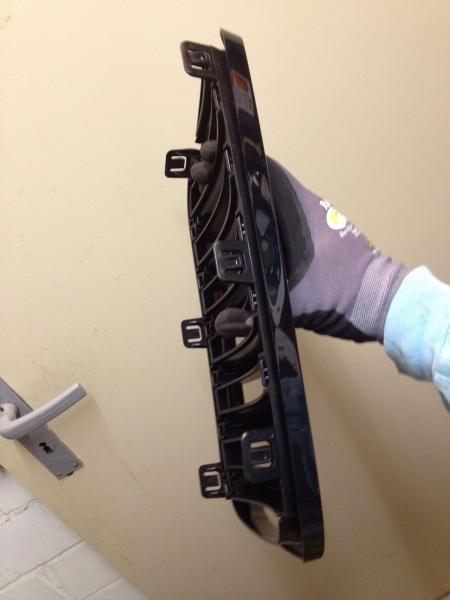

    Nach dem Öffnen der Motorhaube kann man von oben auf die Nieren schauen.
    Eine Haltenase kann man seitlich bereits erkennen. Jede Niere besitzt davon drei oben und drei unten.

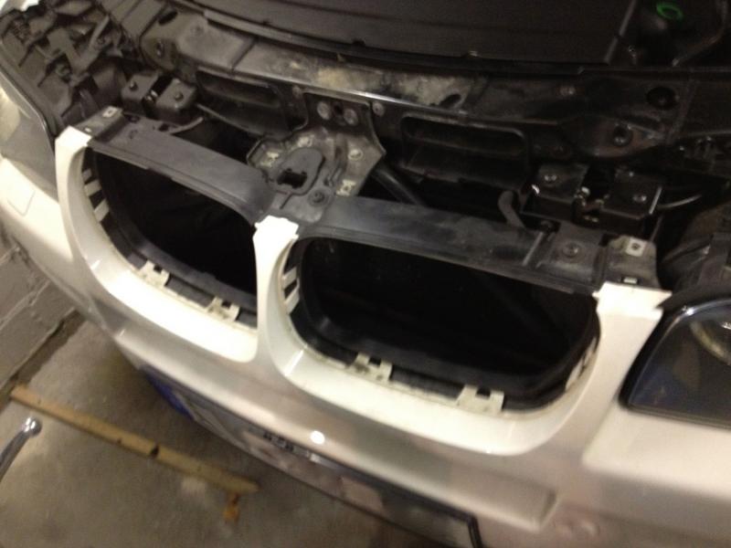

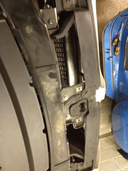

    2. Demontage der Abdeckung
    Über der Niere befindet sich eine kleine Abdeckung. Diese ist mit vier Torx-Schrauben befestigt und in eine Nut geschoben. Alle vier Schrauben müssen raus. Anschließend kann man die Abdeckung nach oben abnehmen.

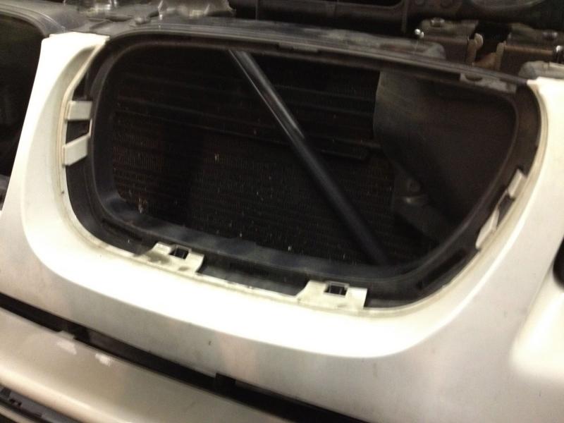

    3. Ausklicken der Niere
    Die drei Nasen unten kann man nun von hinten gut erreichen. Davon mittig die Zunge hochbiegen und die Niere nach vorne ziehen. Zwei der Haken oben sitzen in einer Vertiefung. Man kann sie mit der Hand erfühlen und mit einem flachen Schraubendreher ausrasten.

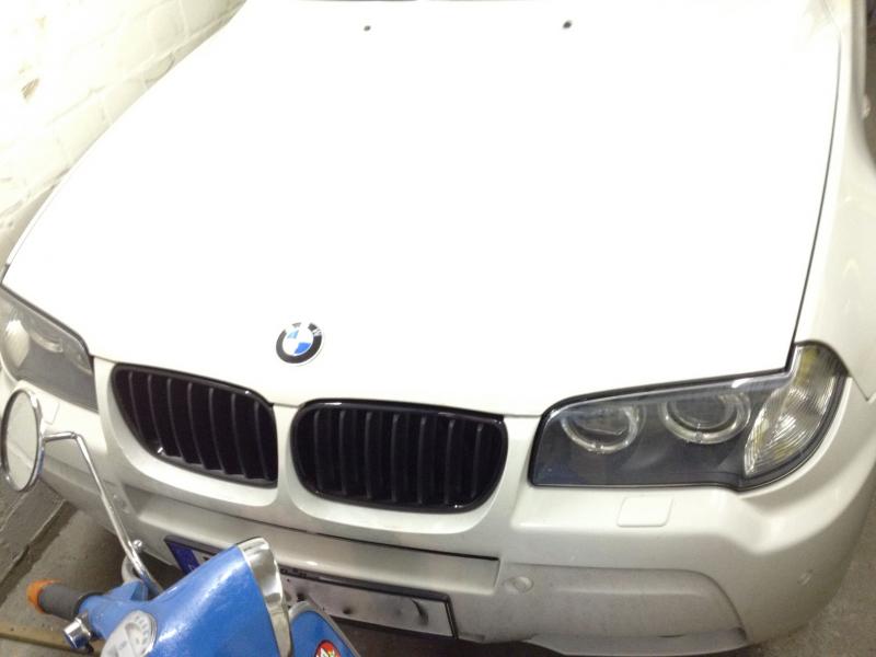

    4. Zusammenbau
    Die neuen Nieren werden nur eingeklickt und der Zusammenbau erfolgt in umgekehrter Reihenfolge.
    Alles in Allem war das ein Aufwand von etwa 30 Minuten, da ich es gewissenhaft und langsam gemacht habe. Mit dem Ergebnis bin ich sehr zufrieden. Eine Haftung für etwaige Schäden beim Nachahmen übernehme ich natürlich nicht.
