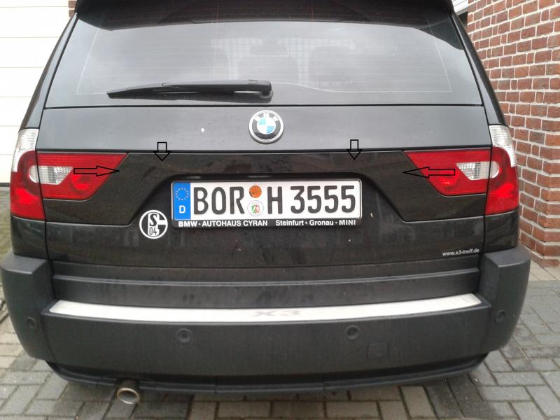

    weis jemand von euch wie ich die Blende an der Hecklappe abmontieren kann? Muss ich dafür die Innenverkleidung entfernen oder ist die Blende nur geklippt.

    Du müsst die Heckklappenverkleidung demontieren. Die Blende selbst ist geklippst. Ohne Verkleidung ist es bestimmt besser, die Blende zu demontieren.

      zumal (und wahrscheinlich auch beim Vor FL) ist die Kennzeichenbeleuchtung in dieser Leiste.
      und da musst du eh von innen die Stecker lösen
      Kofferraumklappe aufmachen ist eigentlich ganz easy: http://www.x3-treff.de/showthread.php?t=7310
      Das Leiste abbauen habe ich selbst noch nicht gemacht,.. aber wenn man die Clips von innen etwas rausdrückt,... soll es wohl leichter sein,..
      Mach mal schöne Bilder, wenn die Leiste ab ist
        Hallo - innen wie verlinktausbauen (5-10 Minuten).
        Die Leiste geht dann locker ab :-)
