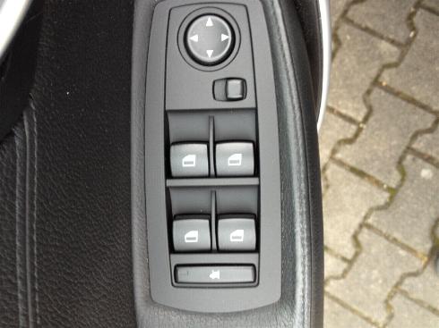

                • Heini
                  • 28.11.2007
                  • 58
                  AW: Lenkrad -Lack ab !
                  Hallo
                  die Oberfläche vom Plastik für die elektrischen Febsterheber sah nach knapp 4 Jahren auch so hinüber aus wie im Bild - dabei gehe ich recht pflegsam mit dem Innenraum um (keine Kinder, kein Hund :-)) ).
                  Den Plastikrahmen kann man bei BMW kaufen. Dazu gibt es aber keine Einbauanleitung. Man kann den Plastikrahmen nur mit vorsichtiger Gewalt mit einem stabilen Plastikspachtel raushebeln. An diesem Rahmen hängt noch ein ca. 5 cm langes Plastikgehäuse, das man mit herausbekommen muss. Dann bleibt ein Kabel zu lösen. Und nun beginnt eine ziemlich fummelige Arbeit: nämlich den Plastikrahmen vom Unterteil zu lösen. Beim Lösen fielen mir so einige Kleinteile von einer Platine entgegen; die lassen sich aber zum Glück mit etwas Logik wieder in die richtige Anordnung bringen.
                  Wenn man den Rahmen vom Unterteil gelöst hat, dann ist der Zusammen- und Einbau wieder straightforward.
                  Leider kann ich keine Fotos einstellen, weil es zu dem Zeitpunkt meine Festplatte geschlachtet hat - Fotos futsch.
                  Gruß aus LU. Heini

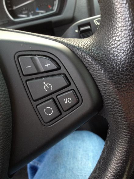

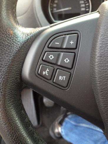

                        • Saufhaube
                          • 01.11.2011
                          • 572
                          Zitat von Saufhaube Beitrag anzeigen
                          Kann man die Schalen selber tauschen (Airbag) oder muss man da in die Werkstatt ?
                          Nein - muss man nicht !
                          Ich habe (nicht über die interne Suchmaschine, aber..) über Google hier im Forum bei Tips und Tricks eine sehr gute Anleitung gefunden.
                          Die Batterie abgeklemmt - gewartet - ausgebaut - eingebaut - wieder zusammengebaut - Batterie wieder angeklemmt und alles ist weider gut.
                          (Bilder der neuen eingebauten Teile anbei)
                          Die angeranzten Teile habe ich jetzt zum "Stylen" weggeschickt und bin mal gespannt, wie die in "Alu-gebürstet" aussehen werden.
                          Bilder davon folgen

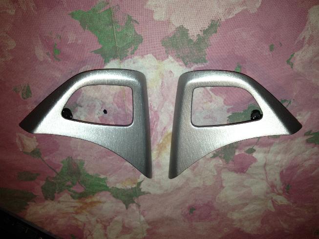

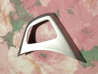

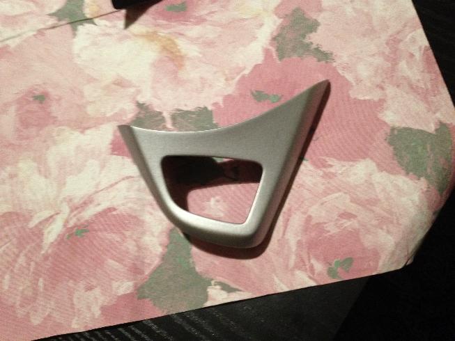

                              • Saufhaube
                                • 01.11.2011
                                • 572
                                Das erst jetzt die Fotos folgen, liegt an mir, nicht am Bekleber/Designer.
                                So - nachdem die alten Teile neu beklebt sind, folgen hier die Fotos.
                                Ich finde die Dinger toll - ich muss nur die Zeit finden, die Teile umzubauen.
                                Einzig der Ausbau ist ein wenig friemelig, denn wenn man zu viel Kraft einsetzt, bricht leicht ein Schraubenfutter vom Teil ab. Die sind ein wenig zu zerbrechlich.
