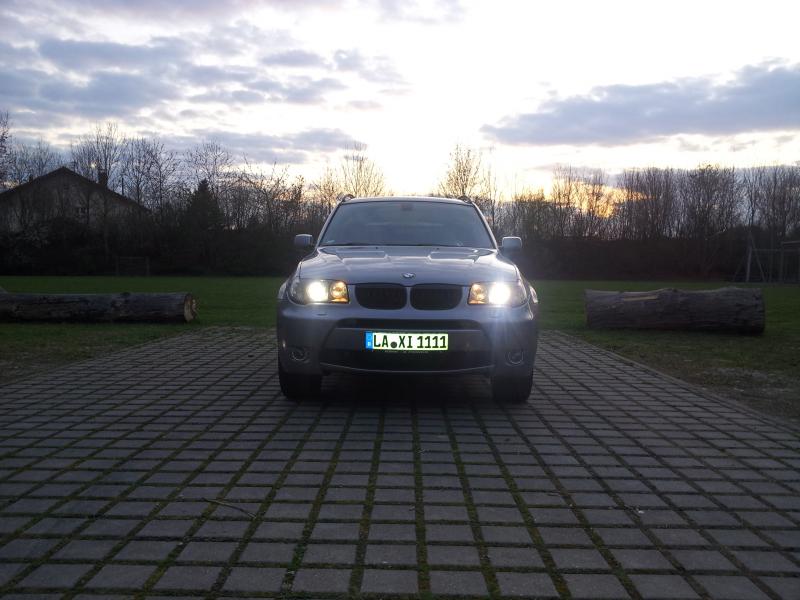

        Ein Bild von einem Silbergrauen mit schwarzer Niere hat nicht zufällig jemand parat,oder )

                      ich möchte mir auch gerne schwarze Nieren in meinen X3 VFL mit Aerodynamikpaket 2 einbauen! (aber keine mit E90 Look)
                      Welche Nieren sind bulliger und breiter als die originalen?
                      Gibts die auch schon Carboniert zu kaufen oder ist es sinnvoll sie hochglanz schwarz lackieren zu lassen???

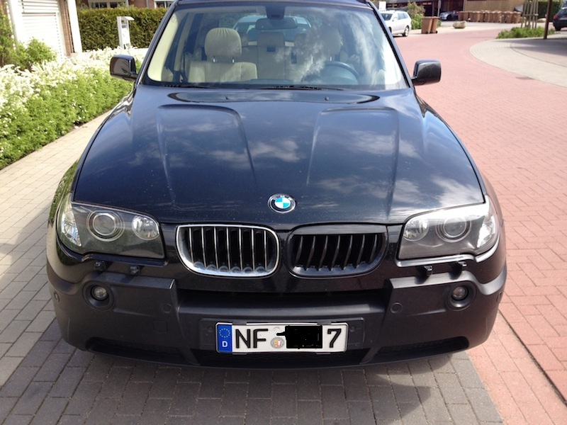

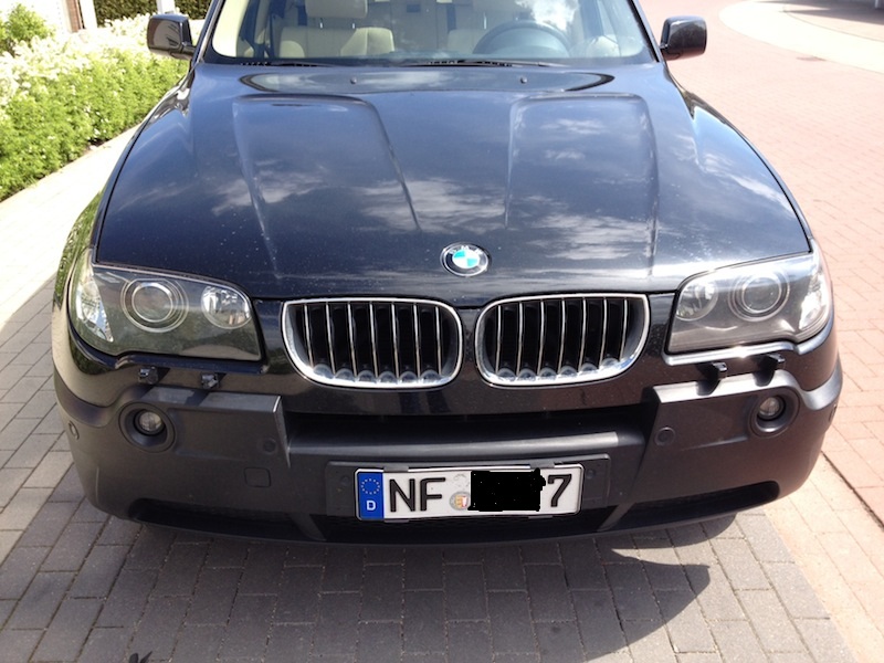

                        Ich glaube für den VFL egal ob mit ohne Aero oder M (sind alles die gleichen Nieren von den Abmessungen her) gibt es keine mit breiteren Stegen. Schau dir meine schwarzen Nieren an. Wenn du da mit Kunststofftiefenpflege rübergehst glänzen die auch seidenmatt und es platzt bei Steinschlag nichts ab.

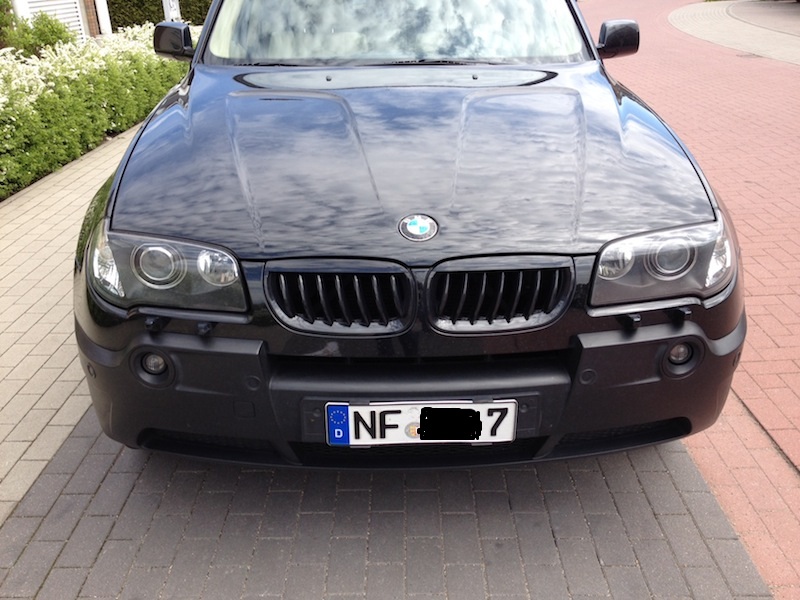

                          Moin!
                          Ich habe es jetzt auch endlich geschafft! Dank des Tips von Knödel mit dem Abziehen des Plastikrandes bin ich relativ gut an die Befestigungspunkte herangekommen. Anbei das Ergebnis.
                          Gruß Jens

                            AW: BMW Nieren vom e83 VFL unterschiedlich?
                            Das siehst voll gut aus. Gefällt mir. Möchte ich auch haben
