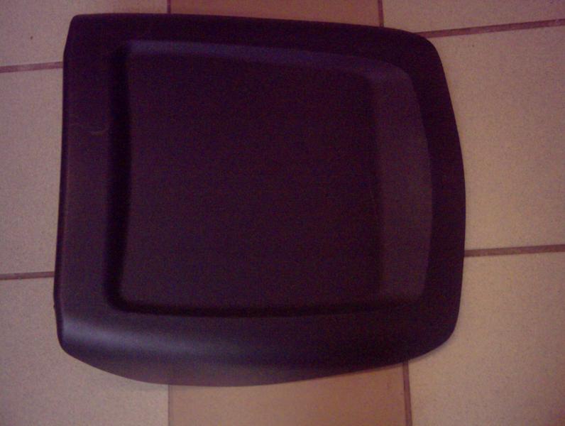

    Hallo ich bin auf der Suche nach einem BMW orginal Teil für den
    Fahrersitz. Kann aber das passende Teil in der Ersatzteilliste nicht finden.

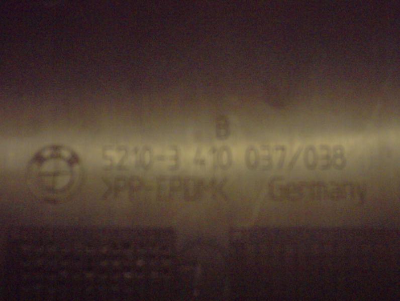

    Auf der Sitzabdeckung steht folgende Nr. 5210-3 410 037.
    kann mir jemand helfen?
    Vielen Dank
Größe: 43,0 KB
Größe: 39,2 KB

    AW: BMW Teilenummer?
    Dies ist doch die hintere Verkleidung des Sitzes. Hast Du hier schon einmal gesucht:http://de.bmwfans.info/parts/catalog/
      Danke für die Antwort, ich habe hier schon gesucht.
      Es gibt zwei Sitze für dieses Fahrzeug, einmal Basissitz und Komfortsitz, aber
      wenn ich mir die Zeichnung und die Teile Nr. so ansehe passt keine!
      Wie kann ich den Unterschied erkennen ob es sich um einen Komfortsitz oder
      Basissitz handelt?
      Teile Nr. Komfortsitz: Rückwand unten 52103448058
      Teile Nr. Basissitz: Rückwand Kunstleder 52203410303
      auf meinem Teil steht die Teile Nr. 52103410037 diese kann ich aber nirgendwo
      finden, ich war auch schon auf dem Elektronischen Teilekatalog von BMW und
      beim Händler, keiner kann mir weiterhelfen!
      bitte um Hilfe!
      Danke
        Dein Blende gehört zu einem Basis/Sport Sitz und ist Einteilig:
        Beim Komfortsitz ist die Blende Zweiteilig und im oberen bereich abgesetzt:
