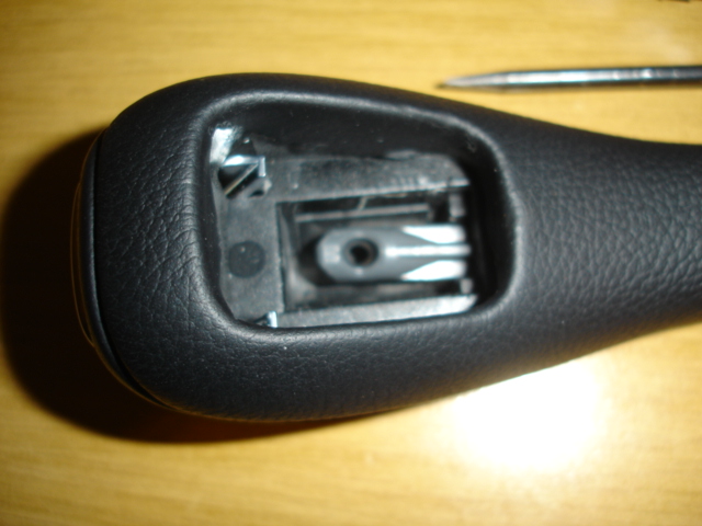

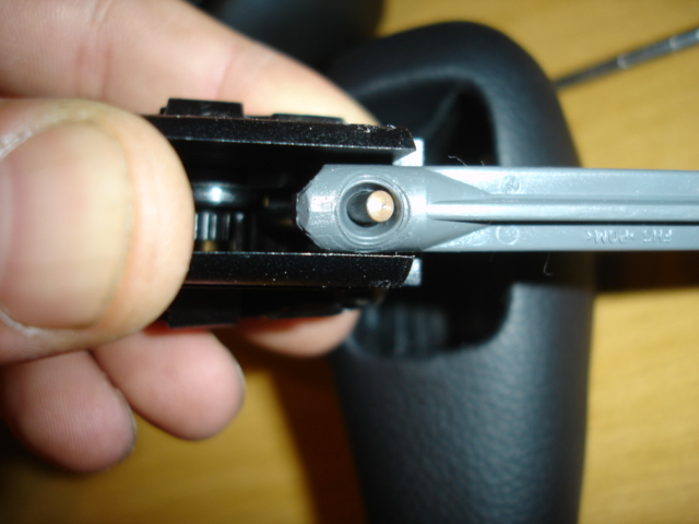

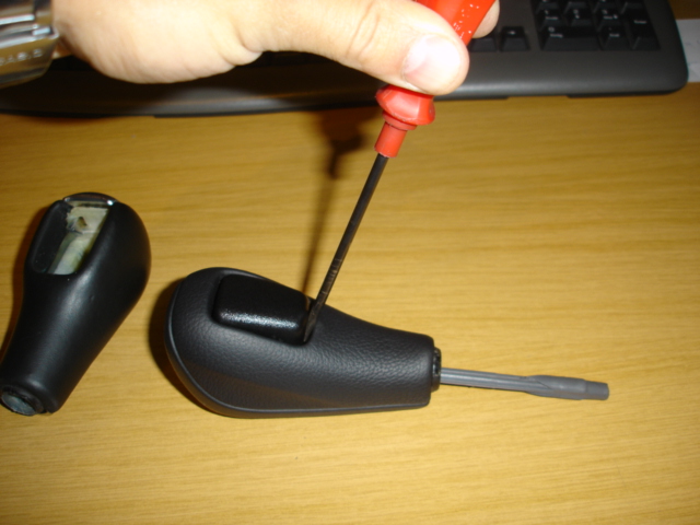

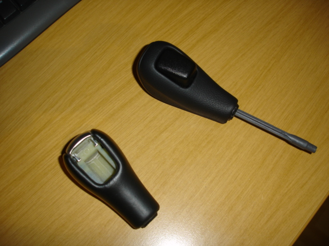

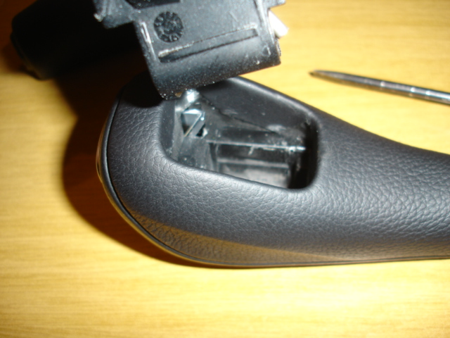

                            Sorry,
                            dass es so lange gedauert hat.
                            Also hab paar Fotos gemacht, an welchen kann man erkennen wie die Arbeitsschritte ablaufen.
                            Ich hab einfachen Schraubenzieher genommen, unter den Schalterknopf vorsichtig eingefügt.
                            Den Schalterknopf mit kleinen Kraftaufwand nach oben drücken und rausziehen.
                            Stange wechseln, und bei einsetzen von Schalterknopf aufpassen, dass die Kleines Bolzen Stift/Nase in der Stange reinkommt.
                            Hoffe hab dir geholfen. Wenn du Fragen hast, einfach melden.
                            • Bimmer
                              • 16.07.2011
                              • 108
                              AW: Passende wahlhebel
                              Ich habe auch den Standard-Schaltknauf getauscht. Beim Wechseln der Gestänge und beim Ansetzen des Schraubendrehers würde ich noch ein Tuch am Leder benutzen, damit nichts beschädigt wird oder zerkratzt.
