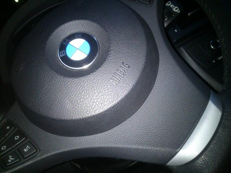

        Ist das normale Sportlenkrad. Hatte ich auch. Da greift sich so schnell nix ab...
          #49
          AW: Lenkradblenden
          Ja,.. ist das Sportlenkrad (für Nichtsportler ) ... war bei meinem Lifestyle Edition mit dabe----

            Hi Micha,
            danke für das Foto, ich wußte doch es gibt so was. Nur leider wird das wohl dann doch bei mir nicht passen, weil ... M-Lenkrad. Mist ! Dann kommt eben wieder Standard drauf und ich lass die dann ausgewechselte Blende in Alu-Silber lackieren.
            Danke dir für die Mühe.
