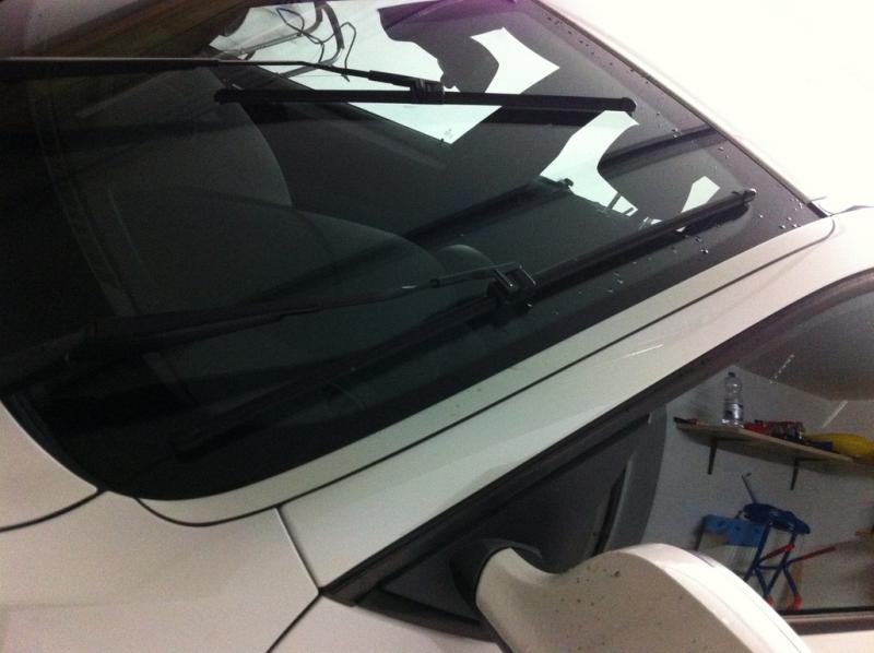

          Und hier noch Picture Picture Picture...

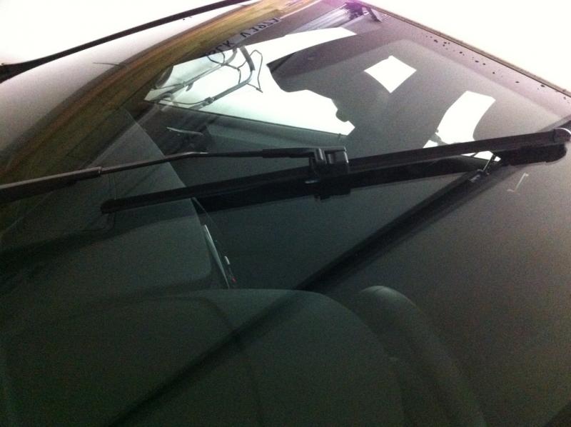

                            AW: Scheibenwischer Wischerarme AeroTwin
                            Also aus dem Bauch raus sage ich mal die Wischerarme sind NICHT kompatibel.
                            Jetzt weiß ich was Du mit den Maßen wolltest.
                            Die Motorhaube ist "anders" - die Arme sind so "komisch" gebogen.
                            Warte mal was Lion sagt, der kennt wahrscheinlich beide Arme.
                              So siehts beim F25 aus:
                              Und so beim E83:
                              Ich bezweile ebenfalls die Kompatibilität...
