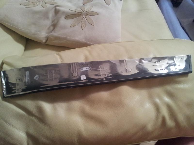

                -ich werde sie hinten Plan schleifen, alle halte Nasen abtrennen, die auflagswinkel optimieren und sie dann mit Sikaflex aus der Kartusche ankleben (da bin ich mir dann wenigstens sicher das es bombenfest ist)

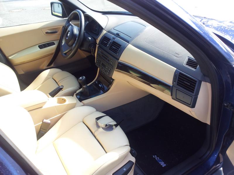

                    So ich habe jetzt die eine Innenraumleiste montiert... Das Esche Maser Dekor ist auf eine Aluminiumleiste (vom Werk aus) geklebt. Ich habe die Leiste von hinten Plan geschliffen (mittels dünner Trennscheibe in der Flex und Fächerscheibe zum entgraten) ... Die Leiste habe ich dann mit transparentem Silikon auf das Armaturenbrett geklebt. (da ich alle Mittel hatte und viel im Metallbau tätig war, ging mir das mit den Haltenasen abflexen sehr leicht von der Hand - aber ich denke mal für den Leihen ist es sehr aufwändig und der Frust ist vorprogrammiert, weil mann verdammt aufpassen muss)

                      Die anderen zwei kleinen Leisten habe ich auch schon fertig und diese müssen bloß noch montiert werden (Silikon hält bombenfest und ist auch wieder zur Not entfernbar) Mit dem Teppichklebeband war mir das nix...
                      Ich weiß es ist alles eine Frage des Geschmacks aber mein Armaturenbrett war mir einfach zu nackt...
                        Bei dem hellen Innenraum machen die Leisten einen feinen Kontrast. Alu wirkt da nicht wirklich.
                        Du hast also alles richtig gemacht
                          AW: Esche Maser dunkel vom FL in VFL - Tipps zu Armaturbrett Leisten Befestigung!
                          Gefällt mir auch!
                          Ich finde diese große Fläche Kunststoff wird dadurch super aufgelockert.
