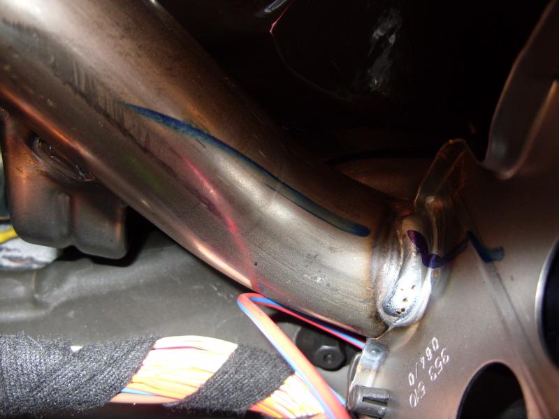

Rostet das Armaturenbrett ??
    [E83] Rostet das Armaturenbrett ??
    Was man hier sieht ist KEIN Auspuff
    Das sind die Rohrverstrebungen IM Amaturenbrett,..
    Ansicht zeigt die Rohre über dem Sicherungskasten,.. über dem Handschuhfach. (das gelbe sind die Airbagkabel)
    Wahrscheinlich kann jeder bei sich reingucken, wenn man das Handschuhfach aufmacht und die Sicherungen runterklappt..
    FRAGE: sieht das bei euch auch so aus ??
    Klar,.. hat nur optischen Mangel,...
    Ist der (Flug) Rost da normal ??
    Ich denke, es kommt durch Luftfeuchtigkeit und Dampf der dann am Stahl kondensiert,.. (in der Herbst/Winterzeit),..
    eine einfache Grundierung hätte BMW da aber ruhig spendieren dürfen,...

                  Ich habe meine Bilder noch mal durchgeschaut:
                  Oben rechts neben dem Schweispunkt sieht man auch leichten Rostansatz.
                  Ich behaupte mal, so normal wie 2 Füße beim Menschen
                    AW: Rostet das Armaturenbrett ??
                    Hallo Werner,..
                    meine Stelle rechts oben sieht so aus,.. s.u.
                    ich finde dabei den Vier-Kannt erschreckend,.. der ist ja mit Stoffband abgeklebt,.. die Enden sehen aber ähnlich aus,..
                    o.k.,.. ich will weiter nichts dramatisieren,.. freue mich aber weiter über Rostbilder aus der Sicherungskasten Ecke,..
                    aber freuen wir uns,.. dass ein X3 nur da von alleine rostet..
