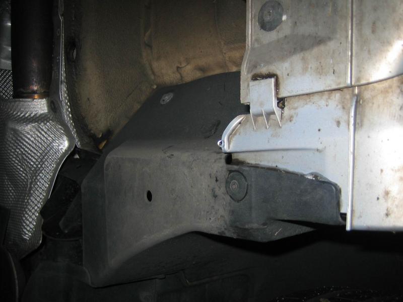

    bei meinem X scheint es einen verborgenen Swimmingpool im Innenkotflügel/Schweller zu geben.
    Ich habe das Auto nach einer Regenfahrt vor 48 Stunden in der Garage abgestellt. Der X steht relativ waagerecht in der Garage.
    Nachdem ich gestern bereits mehrmals eine Wasserpfütze unter dem Auto gefunden und weggewischt habe, ist jetzt schon wieder eine Pfütze unter dem Auto. Geschätzt ca. 50 ml.
    Ich habe die Kante vom Innenkotflügel am Übergang zum Schweller und auch den Schweller mal etwas runtergezogen, um zu sehen, ob dann mehr Wasser nachkommt. Das war aber nicht der Fall.
    Ich habe keinen Plan mehr, wo das Wasser herkommt.
    Der Innenraum ist komplett trocken.
    Ich habe kein Panoramadach, aber das M-Sportpaket montiert.
    Jemand ne Idee, wo das Wasser herkommt bzw. sich gesammelt hat? Geschätzte Gesamtmenge Wasser bisher 300 - 400 ml.

      Ja die Frage ist nur wo? Das Ablaufloch unten im Innenkotflügel ist, wie man sehen kann, frei.
