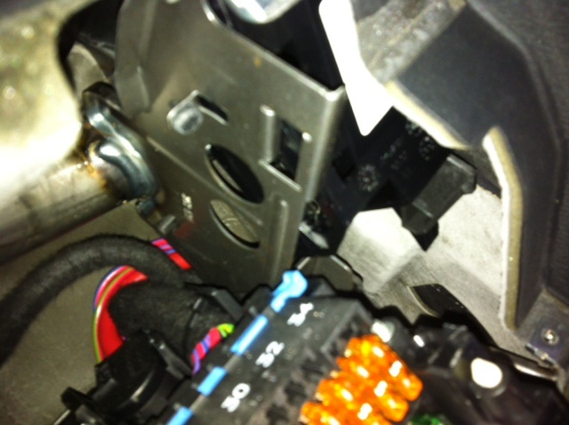

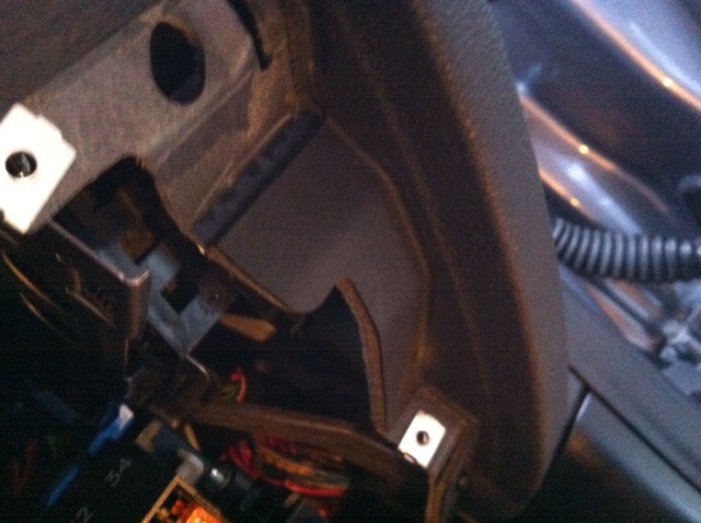

                Hier noch ein Bild der Sachlage . Rechts hinter dem Blech das Schwarze ist der Getränkehalter. Aber von hier komme ich da nicht dran. Sehe auch keine Schrauben .
                Noch eine Frage wie bekommt man am besten gelcipste Teile ab ? Gibt es dafür extra Werkzeug?
