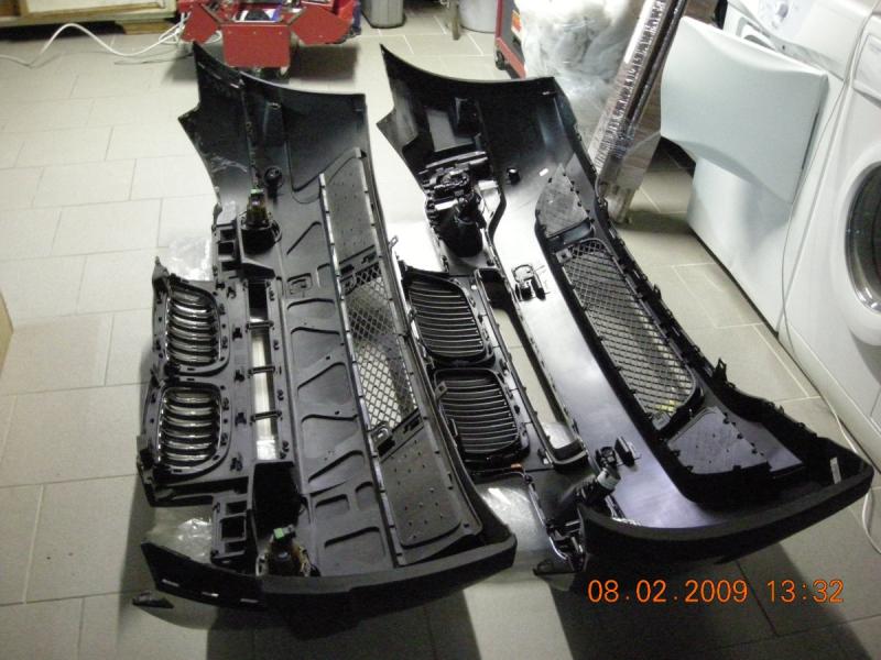

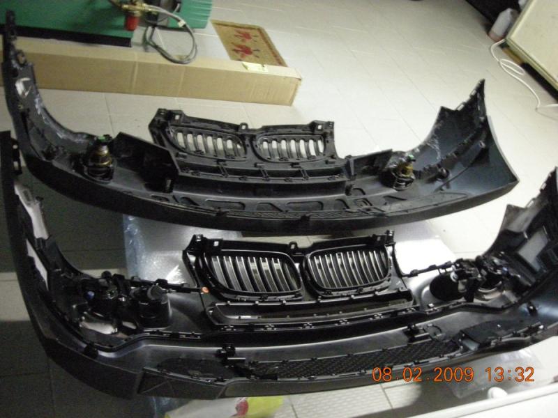

      Hinter der Nebelscheinwerfer ist definitiv keine Schraube. Es gibt welche im Radkasten, am unterboden und oben an der Niere. Sonnst nichts.
      Ich werde mal schauen, ob ich die Bilder noch finde, von den Umbau, den wir gemacht haben.

        Hier welche Fotos, es gibt da keine Schraube, aber auch ein Paar Nasen.... vielleicht sind diese auch abgebrochen?

            Die siehst du ganz gut auf Bild nr. 6 hier.
            Dies werden bei dir aber nichts abbekommen haben, denke ich mal.
