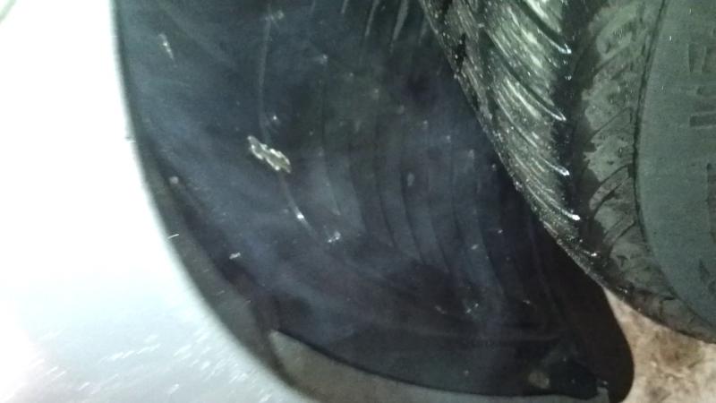

      Nein,Nebelscheinwerfer waren aus was komisch ist die Schlitze in der Radkastenabdeckung sind nur auf der Fahrerseite vorhanden woraus der Dampf kam.
      Mach doch mal ein Foto und markiere die Stelle wo genau der Dampf austritt, vielleicht hilft das.
      Mir fällt momentan nicht ein wo auf der Fahrerseite Schlitze sind und auf der Beifahrerseite keine.
      • #18
        AW: Qualm aus Radkasten Fahrerseite!
        Hier ein Bild
        • #19
          So wie es ausschaut kann man das Gitter entfernen ! Wenn dies möglich ist, könntest du doch einen Blick dahinter schmeissen.
          • #20
            Ja könnte ich aber bin mir nicht so sicher ob ich nichts falsch mache würde schon gerne wissen wollen was sich dahinter verbirgt,vielleicht hilft dieses Bild den Fachleuten hier für eine Analyse,ich hoffe es.
            • #21
              Hinter dem Gitter sitzt ein Zusatz Wasserkühler.
              Wenn Wasser darauf kommt kann es zu Dampf oder Qualmen kommen
              Sieht so aus:http://de.bmwfans.info/parts/catalog...m_water_hoses/
              • #22
                Oh danke Lion,also nicht schlimmes?
                • #23
                  Nichts dramatische.
                  Wenn du auf Nummer sicher gehen willst, kannst du wenn er Kalt ist mal Kühlwasser kontrollieren.
                  Bis zu einem 1/4 Liter Schwund in 2 Jahren ist normal.
                  • #24
                    Werde ich machen,vielen Dank!
