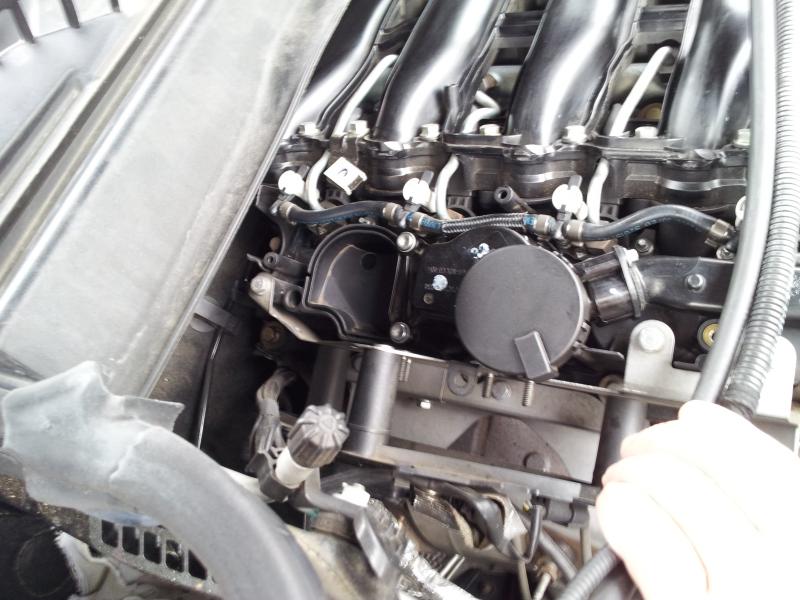

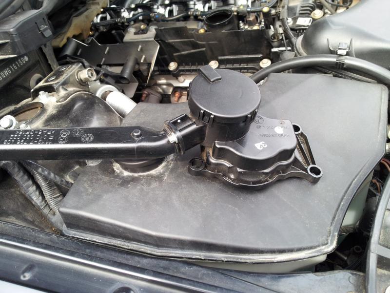

          Hier mal ein paar Bilder.
          Ich kann nur bei mir keinen Zyklon Abscheider entdecken.
          Da müsste doch diese komische Schnecke drin sein. Im Gehäuse-Deckel
          ist nur eine Membrane zu sehen. Im Unterteil ist so ein Pin vorhanden,
          als ob etwas draufzustecken wäre. Fehlt bei mir etwa dieses Teil?

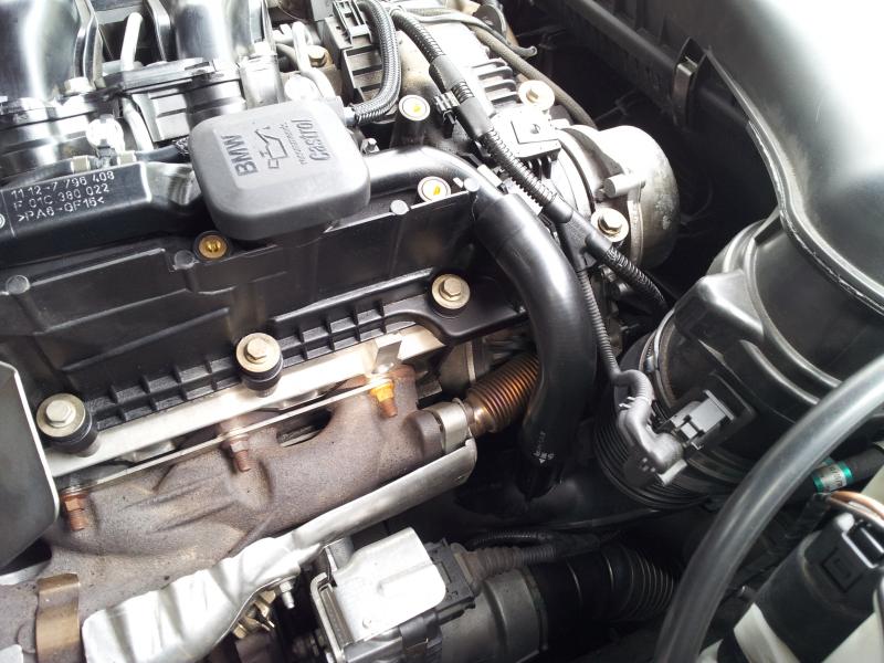

            Hier noch mehr Fotos.

              Ne, das sollte so in Ordnung sein. Ab Facelift wurde dies 2-Kammersystem (1. Kammer Ölabscheider, 2. Kammer Druckregelmembran) in die Version wie du hast geändert. Mit Änderung kam auch das wechselbare Entlüftungsrohr dazu. Dies gilt aber nur für den 3.0d und den 3.0sd.
              Beim 2.0d 150 PS ist das alte 2 Kammersystem über das FL hinaus geblieben. Hier wurde es erst mit Einführung des N47 177PS nochmals geändert. Da ist jetzt alles in die ZK-Haube integriert.
              Hast du geputzt? Auf den Bildern sieht alles so schön sauber aus. War das Entlüftungsrohr verschmoddert?

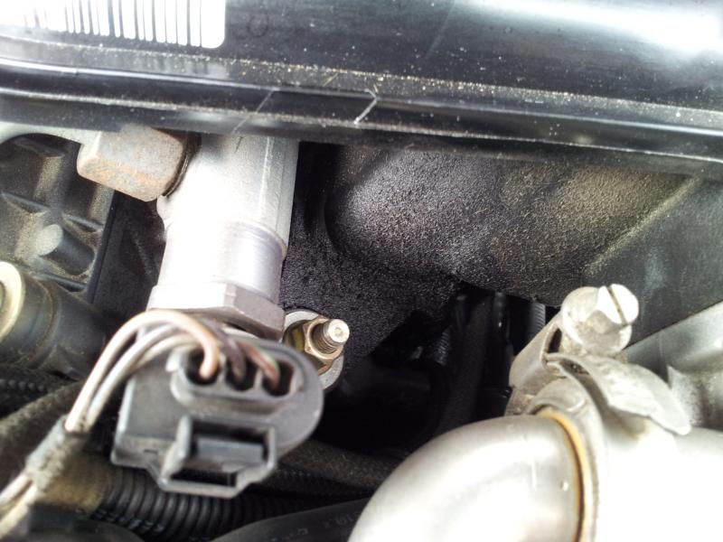

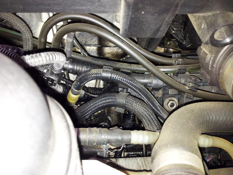

                Nein , habe nichts geputzt, es war ein ganz leichter Öl-Film vorhanden.
                Nichts bedeutendes. Allerdings habe ich jetzt unter der Ansaugbrücke
                Ölspuren gefunden. Es könnte sein das die Öltropfen von dort stammen.
                Ich füge mal ein Foto bei. Falls man was erkenne kann. Ich hab die Befürchtung das die Ölspuren von der Ansaugbrücke herkommen.
                Ist es den sehr Kompliziert ,diese zu demontieren?
                • #23
                  AW: Ölabscheider / Entlüftungseinheit / Kurbelgehäuseentlüftung, was benötige ich all
                  Ne, so schwierig ist das nicht. Du solltest nur die 12 Dichtungen vorher besorgen und diese bei der Montage erneuern.
                  Habe dir eine PN geschickt.

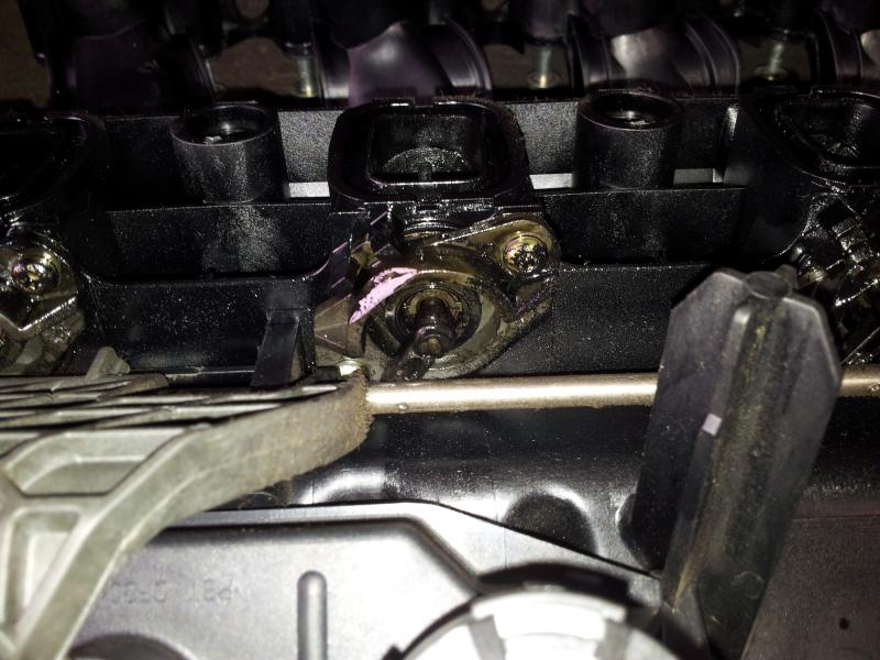

                          Meine Frage hat sich erledigt.
                          Habe mit dem Handy unter die ASB , ein Foto gemacht.
                          Auch meiner hat Drallklappen , obwohl Handschalter FL mit 218PS.
                          Hier das Foto anbei. Man kann deutlich sehen das die Drallklappen
                          undicht sind. Jetzt wäre es schön zu wissen, ob man diese einfach
                          wegmachen kann, oder vernünftig abgedichtet bekommt.
                          Was würdet ihr vorschlagen?

                            Hallo Armin,
                            Das der Handschalter keine Drallklappen hat, war eine Fehlinformation meinerseits.
                            Es gibt nur eine bestimmte Serie(irgend eine Ländervariante) die keine Drallklappe haben, unsere Falle leider nicht darunter.
                            Abdichten wird wohl etwas schwer, da die Dichtungen wohl nicht so einfach zu beschaffen sind.
                            In der Arbeit haben wir letzte Woche erst eine Defekte ausgebaut, ich Schau mal ob sie noch da ist und ob ich was zu den Dichtungen raus bekomme.

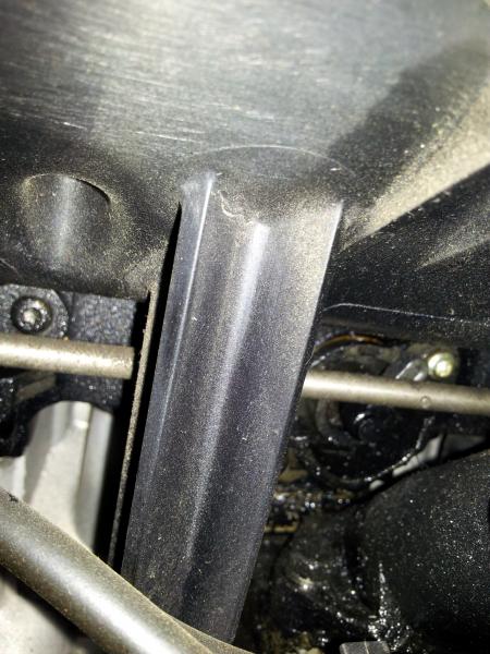

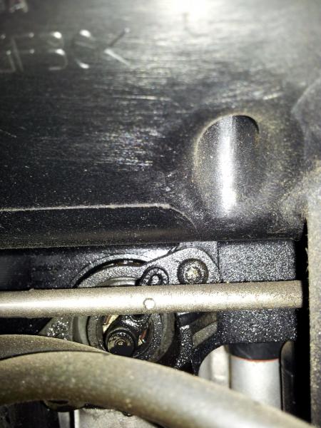

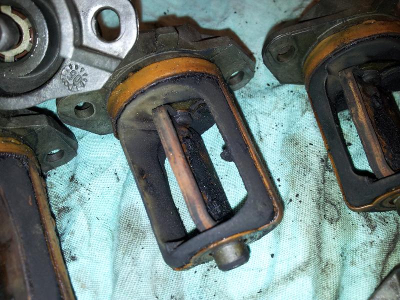

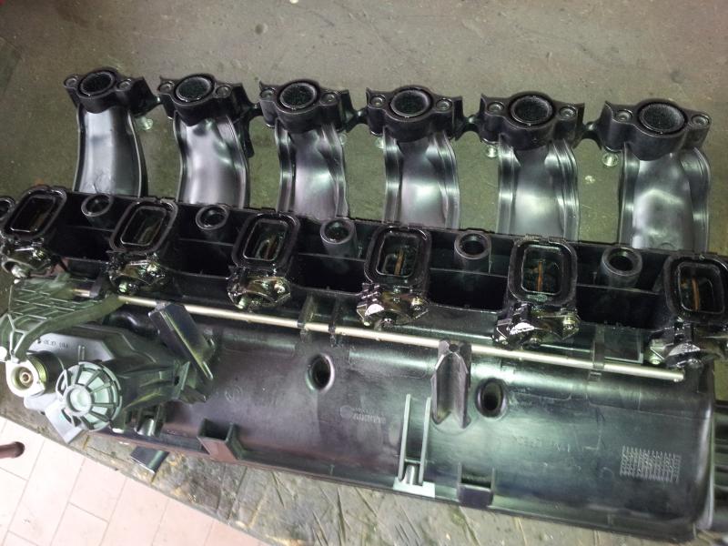

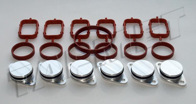

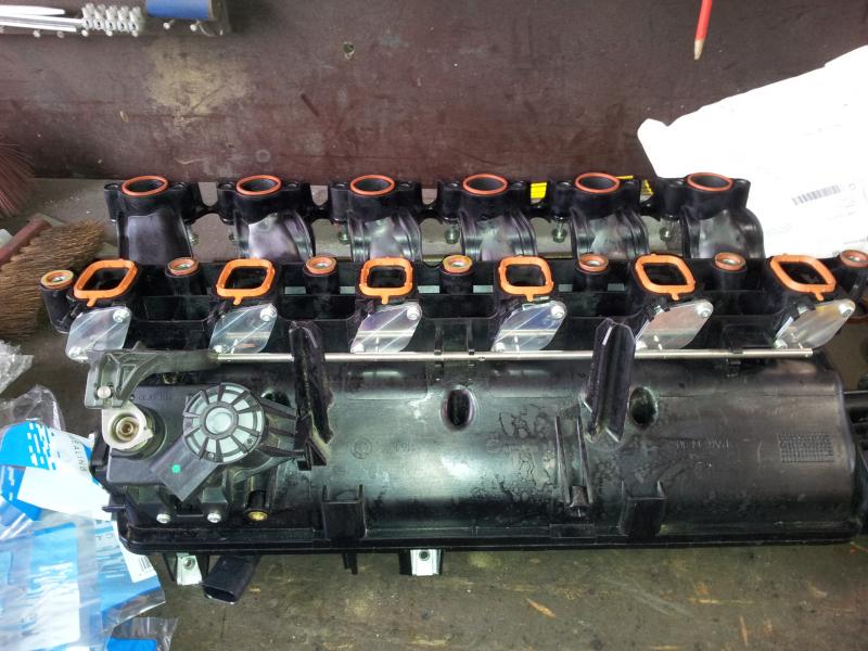

                              So Freunde, habe heute endlich Zeit gehabt, und habe die Ansagbrücke runter gemacht. Anbei einige Fotos, die mehr sagen ,als ich hier schreiben kann. Habe die Drallklappen ausgebaut und gegen Blindabdeckungen ersetzt. Man kann sehen das es an den Wellen der Drallklappen rausgesifft hat. Den Dichtungssatz und die Blindabdeckungen habe ich bei dem
                              großen Internet-Auktionshaus gekauft. Ein Händler aus Polen hat sie mir , in nur 4 Tagen geliefert . Preis war 72 Euro mit Versand. Top Qualität, die Dichtungen sind von Reitz "Made in Germany".

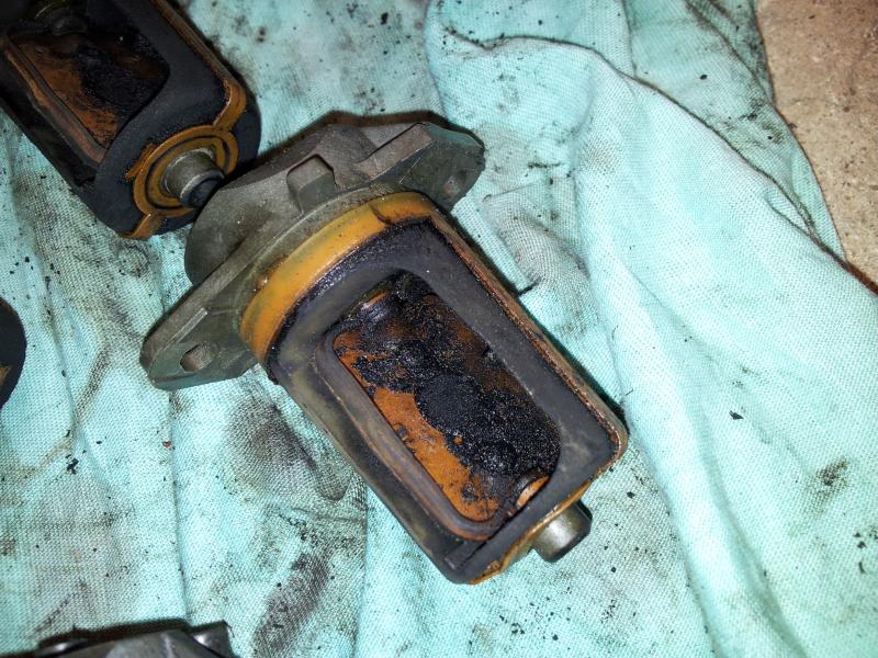

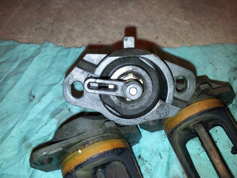

                              • #30

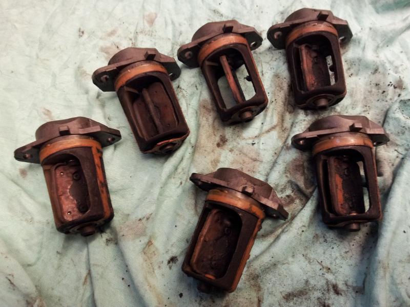

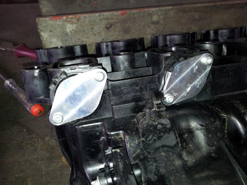

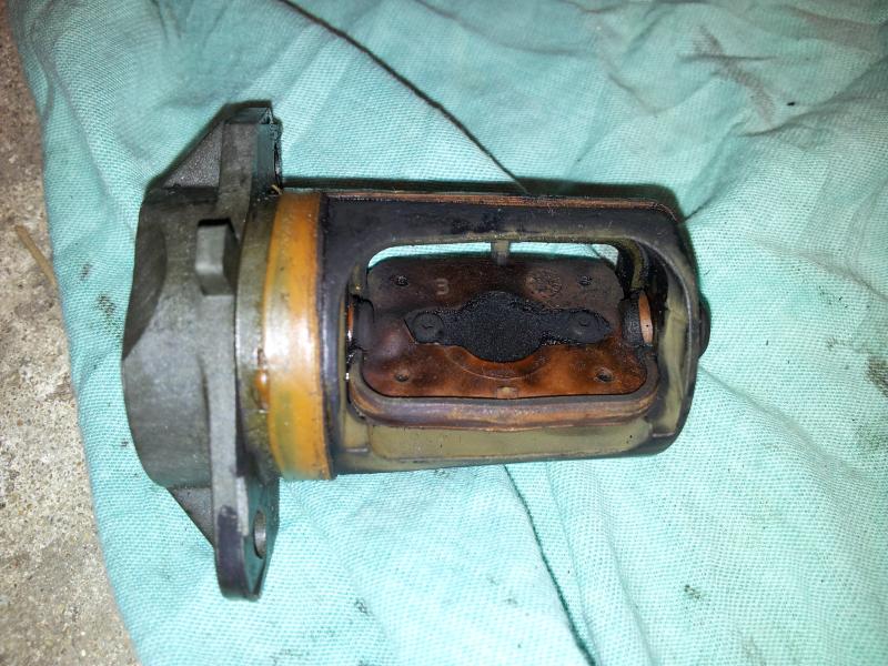

                                Hier noch ein paar Fotos der ausgebauten Drallklappen.
                                Ach ja , das Fahrzeug läuft wie vorher, kein Unterschied.
                                Zieht wie gewohnt , auch im unteren Drehzahlbereich.
                                Ich hab noch ein Foto aus der Auktion hochgeladen, da sieht man schön die Blindabdeckungen.
