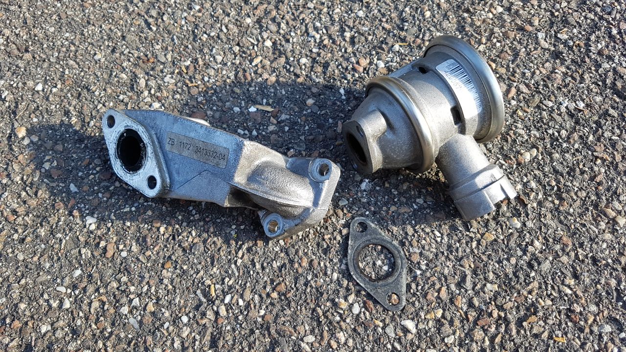

      AW: Abgasschadstoff-Reduzierung-Luftpumpe
      Hallo zusammen.
      Is zwar ein alter Thread, aber Thema bzw. Problem ganz aktuell bei mir:
      Unruhiger Motor, Ruckeln, nimmt schlecht bis gar nicht Gas an, lautes Luftgeräusch.
      Nach paar Sekunden sind alle genannten Probleme weg und alles läuft normal.
      Ich gehe stark vom Sekundärluftsystem, bzw. wie BMW es nennt "Abgasschadstoff-Reduzierung-Luftpumpe", aus.
      Denn die Sekundär-Luftpumpe ruckelt extrem, als ob sie "verstopft" wäre(?).
      Besteht ja im Wesentlichen nur aus ner Luftpumpe und Sperrventil.
      Meine Fragen:
      Pumpe oder Ventil defekt? Oder nur verdreckt?
      Wie wird all das gesteuert?
      Temperatur-Signal an die Pumpe? (Scheint ja bei mir zu funktionieren, da die Pumpe ausschaltet.)
      Wann öffnet und schließt das Sperrventil?
      Wo an einfacshten anfangen mit Fehlersuche?
      Was passiert, wenn Pumpe ausgesteckt wird?
      Danke,
      thomba

                  Hatte das Teil schon ausgebaut.
                  Mein X3 is von EZ 2007 und erst 110tkm gelaufen.
                  Am Luftmassenmesser hängt das Sekundär Luftsystem nicht dran.

                          Ich würde auch mal das Rückschlagventil prüfen. Ablagerungen oder thermische Schäden können zum Defekt führen. Das taucht dann auch nicht im FS auf.
                          KLICK MICH
                          • thomba
                            • 09.01.2017
                            • 24
                            KLICK MICH
                            An das eigentlich Ventil kommt man leider nicht ran, da Gehäuse drum rum...
                            • verso1702
                              • 15.04.2012
                              • 2225
                              Reinigen im Ultraschallbad?
                              wenn nicht mach es neu + Dichtung ,
                              wenn das Problem dann noch immer besteht musste halt die Pumpe erneuern.Fehlersymptome entsprechen genau der Beschreibung vonPeter.
                                Moinsen.
                                Muss das Thema (leider) nochmal pushen...
                                Neue Pumpe, neues Ventil, neuer Luftmassenmesser (war mal im Fehlerspeicher abgelegt) - alles NICHT geholfen.
                                Manchmal ist es so schlimm, dass ich in den ersten ca. 30 Sekunden fast gar nicht vom Fleck komme.
                                Danach läuft er, als sei nichts gewesen.
                                Dann können es ja nicht die Zündkerzen oder so sein oder?!
                                Lambdasonde?!
                                DAnke!
