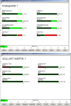

                Also meine weitere Vorgehensweise:
                Dieselsystemreiniger auf Verdacht von einem bekannten Werkstattmeister bekommen (hat leider sonst auch keine Idee) und in den Tank gekippt.
                Außerdem neue Kontakte für dem LMM-Stecker bestellt, kommen hoffentlich bald.
                Übrigens danke für den Tipp mit Leebmann, klappt super.
                Im Anhang mal 2 Meßprotokolle, 3. Gang Vollgas.Klicke auf die Grafik für eine vergrößerte Ansicht
Größe: 38,8 KB
                Grüsse Hansi
