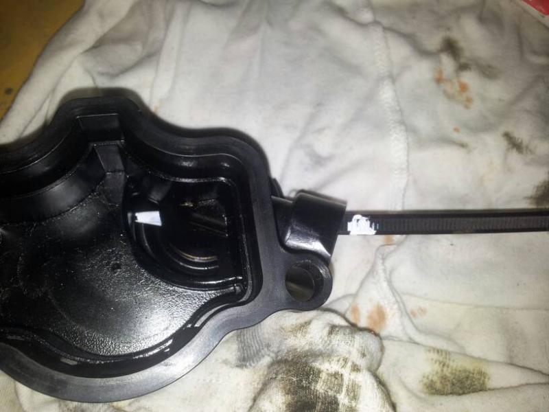

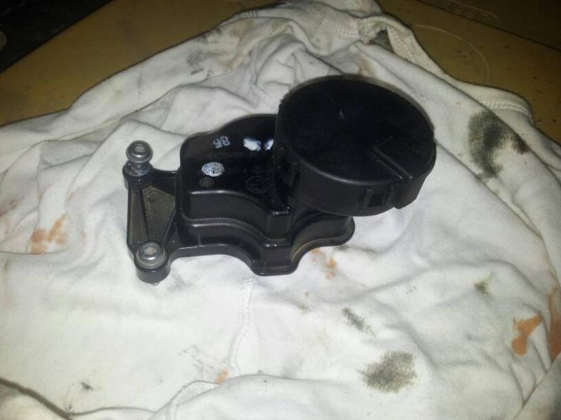

      So hab heute mal Bilder der alten Entlüftungseinheit gemacht, ob man die nun tauschen sollte , steht wohl in den Sternen.
      Gruß Holm
