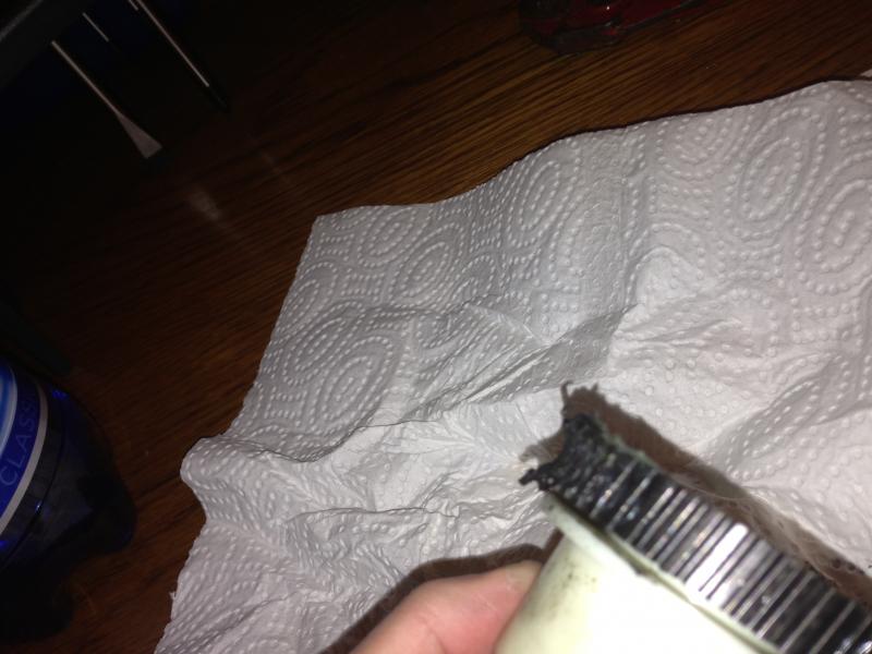

    Bei Ebay hat einer einen Stellmotor VTG als defekt verkauft.
    Daran konnte ich nicht vorbei.
    Auseinandergenommen und das Ding hatte genau das gleiche Problem, wie
    dies bei meinem Xi auftrat.
    Ich wollte eigentlich nur wissen, ob es noch andere Defekte an dem Teil geben könne. Sicher gibt es die - aber bei 2 von 2 waren es die Zahnräder !
    Mich würde interessieren, ob man von BMW nach einer Reparatur den alten defekten Motor mitbekommen kann bzw. lasst Euch bitte die Dinger mitgeben, wenn so eine Reparatur bei Euch durchgeführt wird.
