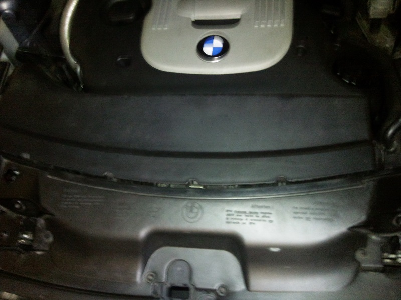

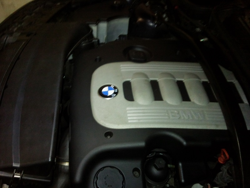

            • #36
              AW: Leckölproblem Motor/Getriebe
              Hi Dennis
              Ich denke, wir haben unterschiedliche Akustikabdeckungen. Wenn die Domstrebe ab ist, bekomme ich die Abdeckung locker ab. Habe nach vorne noch 3 cm Platz. Deswegen war ich verwundert. Der Kasten vom Luftfilter ist ja auch nicht schnell abgebaut. LMM ist ja empfindlich.( der Deckel ja )
              Die Domstrebe ist ja Ratzfatz ab.
              Um den hinteren Teil der Akustikabdeckung zu entfernen sollte ja der Innenraumfilterkasten abgebaut werden. Geht auch Ruckzuck.
              Siehe Foto's.
              Heinz
              • #37
                Hi!
                Danke für die Pics!
                So sieht es bei meinem SD auch aus, morgen mach ich mich mal an die Arbeit.

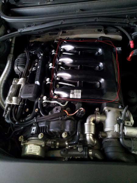

                          Moin!
                          Ja, zwei Leitungen des Turboladers sind undicht und jetzt kommts ,die Ansaugbrücke/Leitung hat es auch erwischt
                          Soll mal eben 1200 Euro kosten
                          Die Leitungen lasse ich sofort machen da nach Aussage des netten Serviceberaters ein erhötes Brandrisiko besteht.
                          Den Rest keine Ahnung kann da was kapitales passieren bzw. muss es eine BMW Werkstatt machen oder geht auch Feie?
                          Glühkerzen könnte man ja dann auch komplett wechseln, oder?
                          Zuletzt geändert von Goto; 30.12.2013, 10:47.
                          • #43
                            Hi ,was geht denn an der Ansaugbrücke defekt(meinen die undicht oder ver-ölt/rußt)?
                            • #44
                              Der ist Undicht leider auf dem Foto nicht zu sehen die Anschlussstelle rechts unten am Motorblock glaube ich sifft etwas Öl heraus.
                              Keine Ahnung ob der mich nun vereppeln will oder es doch gemacht werden muss, sobald ich den Wagen habe baue ich noch einmal die Verkleidung ab und mache bessere Fotos.
                              • #45
                                O.k. dann würde ich es erstmal saubermachen(z.B. mit Bremsenreiniger) nicht das es eventuell "nur" die Ventildeckeldichtung ist.
                                Die Dichtungen für die Ansaugbrücke kosten 6xeckig und 6x rund ca.3,5€ das Stk. nurmal so zur Info.
                                Was die für 1200.- alles machen wollen, sollte man sich vielleicht mal im KVA anschauen
