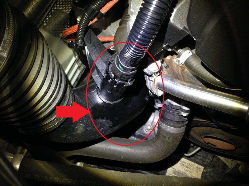

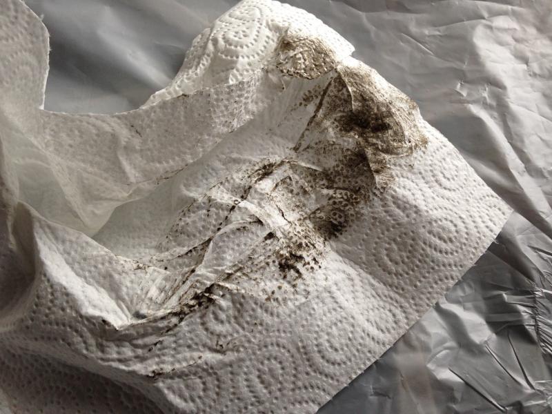

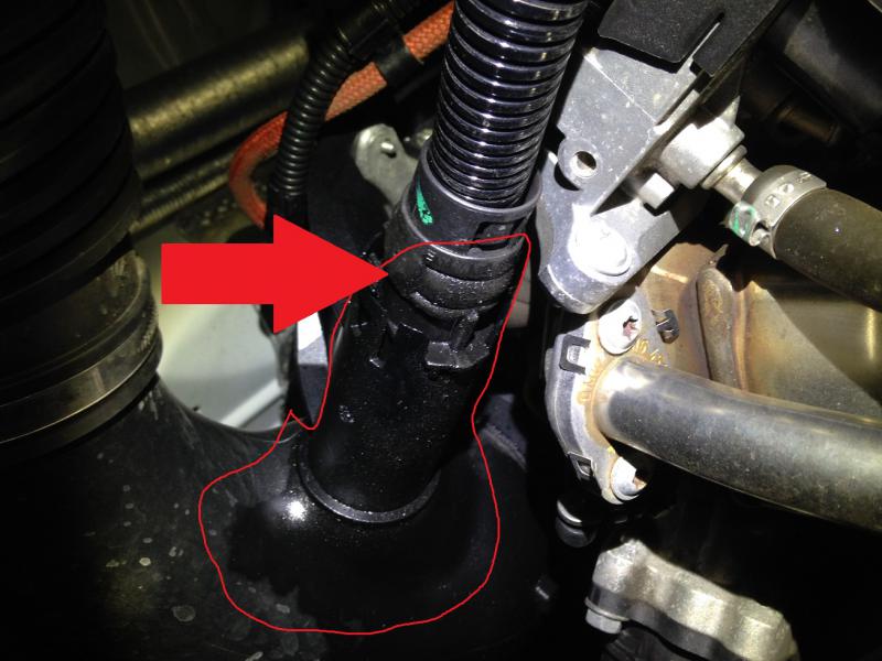

- Ich habe nach dem Lesen der Threads meinen Motorraum auch direkt nach Öl/Ölverlust abgesucht und habe festgestellt, dass mein X3 am Reinluftrohr(?) Öl "schwitzt" (Bilder anbei). Nun die Frage: Ist das normal oder sollte ich nochmal bei BMW vorbei und das abklären lassen?

prüfen. Der Schlauch kostet ca. 9€. Ein Blick in das Reinluftrohr bzw. in die Ladeluftrohre kann Aufschluß darüber geben wieviel Öl im Ansaugtrakt ist. Ich denke aber das alles im normalen Bereich sein wird und die KGE funktioniert, es also lediglich ein Dichtungsproblem ist.
