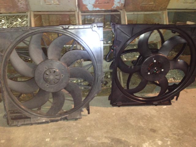

        Wenn es wohl nur zwei Typen gibt, dann ist dieses ebay-Teil wahrscheinlich für die Schaltgetriebe X3. Ich habe selbst erst den defekten Lüfter meines 3.0d Automatik erneuert und der sieht definitiv anders aus, denn meiner hat an einer Ecke eine Aussparung.
        siehe Bild:
Größe: 78,2 KB
        Links ist der defekt originale, rechts der neue von Frigair.
        BTW: Mein neuer Lüfter hatte nur knapp über 300,-€ gekostet. Da sollte man eventuell nochmal überlegen, ob die 190 Ocken für den gebrauchten nicht eventuell zuviel sind.
        Richtig heißen die Dinger übrigens "Lüfterzarge"
        Edit2: Gerade eben habe ich beim selben Händler, von dem ich meine Lüfterzarge bezogen hatte nachgeschaut, plötzlich kostet das gleiche Teil über 380.-€ ? Da habe ich wohl ein Schnäppchen gemacht :-)

          Bei deiner fällt mir gleich auf, dass der neue schon mal die Hälfte der Lamellen hat? Spielt dass denn keine Rollbe dei der Kühlung?

            Ja Twister, hast ein gutes Auge. Der neue hat nur sechs Schaufeln, der originale neun.
            Als alter Modellflieger weiß ich jedoch, dass nicht die Anzahl sondern die Steigung der "Propeller" entscheidend ist um die benötigte Luftmasse zu bewegen. Wichtig ist die Watt-Zahl des Elektromotors. Dieser muss die notwendige Leistung erbringen können. Diese ist identisch mit dem des originalen. Ich denke das wird trotzdem funktionieren. Vielleicht läuft der originale etwas "runder" ? Bei dem Frigair habe ich jedoch gesehen, dass sogar der "Propeller" gewuchtet wurde.
            Ich bin zuversichtlich, dass er seinen Zweck erfüllt.
            Ich war die letzten drei Jahre "unabsichtlich" ohne funktionierenden Kühlerlüfter unterwegs und hatte es nur einmal im Sommer-Urlaubs-Stau bemerkt, als die Kühlmitteltemperatur kritisch wurde. Da stand ich aber schon fast ne Stunde im Stop & Go bei 35° im Schatten.
            Wer lieber original kauft, der muss den Preis, den Twister genannt hat locker machen.
            EDIT: 17.07.2014
            Der von mir eingebaute alternative Kühlerlüfter läuft anstandslos und EXTREM leise. Bei diesen Temperaturen (um die 30°C) ist der ja schon immer mal wieder im Einsatz. Während der Fahrt ist der Lüfter aber nicht wahrzunehmen. Bin sehr zufrieden.
