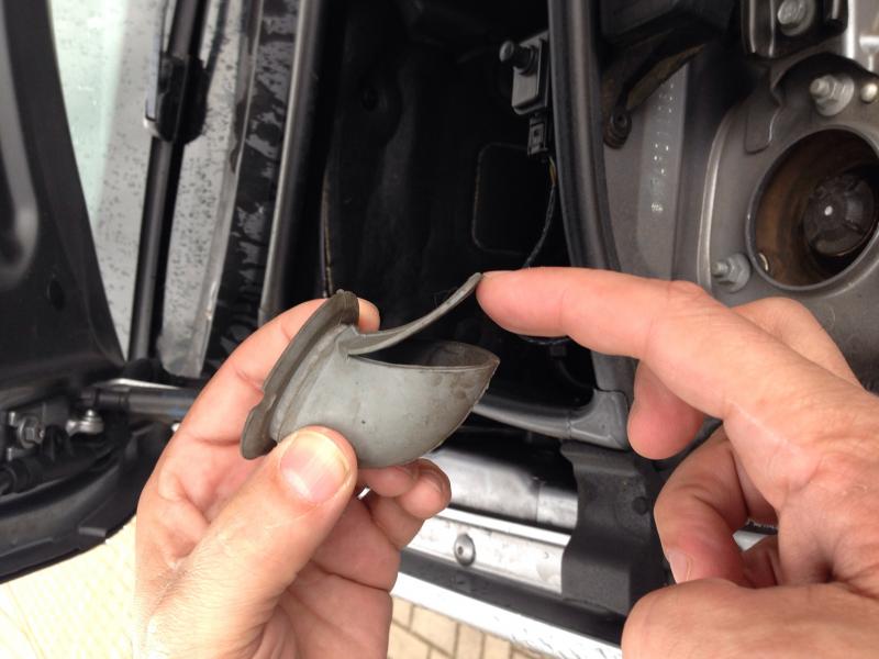

    2.) Links auf dem Teil, wo der Stoßdämpfer drunterliegt, lag etwas gummiartiges was ich zuvor noch nicht gesehen hab. Hab davon ein Foto gemacht. Gehört das Teil zum Motor oder hat der Marder das Ding irgendwoher mitgebracht?

    Steht auf dem Teil eine Nummer und/oder Logo von BMW drauf?
    Eigentlich ist das beim BMW so gut wie immer der Fall. Ich bin zuversichtlich, dass unsere Technikgurus das Ding kennen - wenn es dazugehört 😂

      Steht auf dem Teil irgendwo eine Nummer?
      Irgendwo gesehen hab ich das schonmal, nur wo?

        das Gummiteil könnte der Ablauf des Innenraumfilters sein.

          Hab´s gefunden ist Nummer 7 nennt sich Wasserablaufventil.

                100 PUNKTE! Jetzt weiß ich auch wo ich das Teil gesehen habe.

                  Jungs Ihr seid SPITZE! Besonderer Dank an MartinF fürs googeln bzw. Leebmannen

                    @MartinF Danke dir fürs suchen, jetzt weiß ich wo das Teil hinkommt. :D
