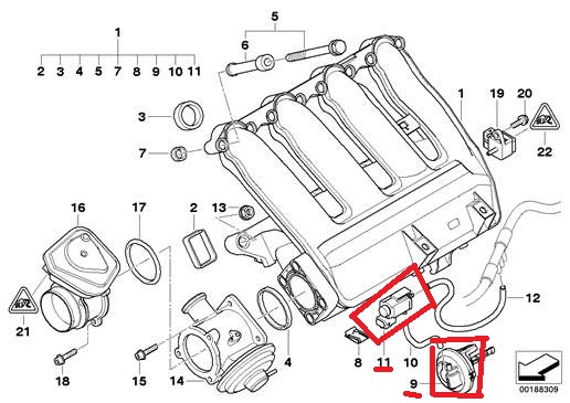

              ( Nummer 9+11 im Anhang werde ich Tauschen?! )

                          Der Druckwandler aus #7 ist der Druckwandler für die Drallklappensteuerung. Der Druckwandler für das AGR-Ventil ist HIER Pos.1.
                          Wenn der Druckwandler für das AGR-Ventil nicht richtig funktioniert (Der Druckwandler schaltet abhängig von der Ansteuerung durch das DDE-Steuergerät einen variablen Unterdruck auf die Unterdruckdose. Das DDE-Steuergerät steuert den Druckwandler mit einem Rechtecksignal mit Tastverhältnissen (= veränderliche Pulsweiten) zwischen 50 % und 75 % an.) stimmt im Teillastbereich wo das AGR-Ventil angesteuert wird, die gemessene Ist-Luftmenge mit der Soll-Luftmenge nicht überein. Das kann auch zum Rucken führen und zum Aufleuchten der MKL. Auch der Fehler 4501 kann abgelegt werden, denke ich mal.

                            Okay, also hat er bisher nur die Teile(wenn sie denn eingebaut sind) von der Drallklappenregelung erneuert...
                            Na ja ,sind ja nur nochmal 100.-
