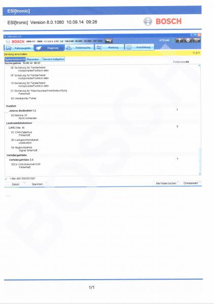

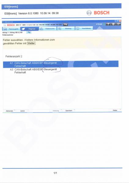

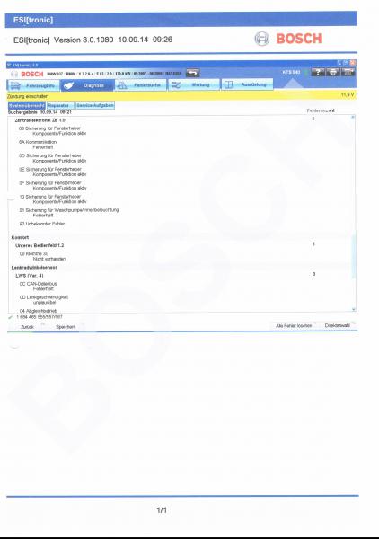

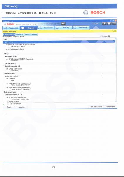

                  danke für deine Mitteilung, ich war letze Woche für den Inspektion bei PitStop und die haben der Fehlerspeicherausgelesen, diese Bericht hat der BMW Niederlassung nicht akzeptiert und wollten die es neue machen!
