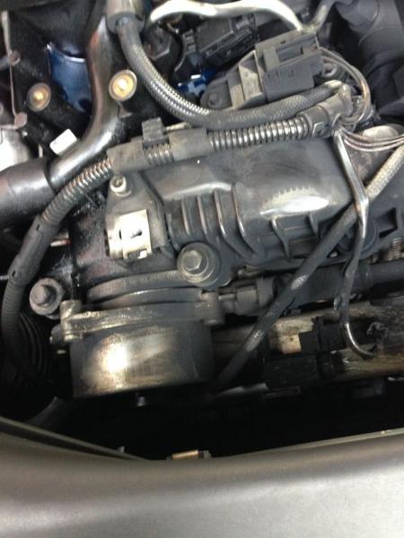

    Wir waren eine Woche weg - auf der Rückfahrt ist die Leistung plötzlich weg und riesen Rauchschwaden aus dem Motorraum. Es stinkt, als ob einer Heizöl ausgekippt hat. Rechts rangefahren und nachgeschaut - Rauchwolke wir bei den Sioux Indianern. Ich hab den Motor abkühlen lassen - man denkt ja erst an Wasser...

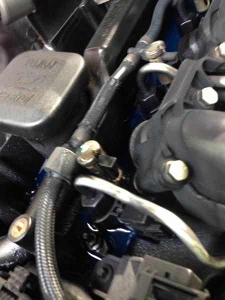

    Abdeckung runter und so ein mieses kleines Drecksteil hat sich von einem Rücklaufröhrchen gelöst und verteilte munter den teuren Diesel im Motorraum - und auf den Krümmer. Die vordere Seite des Motors ist total rußig und die Kabel ziemlich angeschmort. Ich glaub, da hat es auch gebrannt.
    Bilder folgen morgen. Bin gespannt, was die Kasko-Versicherung dazu sagt.
    Vorher war der Motor so sauber, dass man darauf hätte essen können...

    ...und ein Bild dazu. Der erste (Pinöckl) ist der Schuldige!

      Kann nicht soviel erkennen, ist das nicht ein Injektor....?

        Das erste Bild - das Ding war mal weiß/beige und hat so ne Zutte (wie ne Kaffeekanne) an der Seite. Gesamt hängt das Ding an einer Druckleitung (schwarz).

          http://www.leebmann24.de/bmw-ersatzt...rafikid=148847
          ....könnte auch die Leckölleitung sein.Hast du es denn schon dicht bzw. wieder fest bekommen?
          • #6
            AW: Kraftstoffrücklauf Pinöckl ab - Riesensauerei
            Definitiv die 12 - Lecköl Leitung der erste Pinökl. Der ADAC hat das Ding mit einem Kabelbinder fixiert - war einigermassen dicht - und heute steht der X3 in der Werkstatt. Mehr Sorgen mach ich mir um die Aussage der Werkstatt, der AGR Kühler hätte was weg - und das hätte evtl. nix mit dem Feuer zu tun (?!). Vorher hatte das Auto absolut keine Probleme und letzte Woche hab ich Alles kontrolliert. Da war in dem Bereich kein Ruß oder so.

              Also im zweiten Bild sieht es definitiv nach einem "Thermischen Ereignis" aus.
              Die Kabelisolierung ist geschmolzen.
              Die Frage ist, was soll am AGR Kühler Defekt sein?

                Da ist ein Riss drin (im AGR Rohr)! Und deshalb lehnt die VK den Schaden ab. Trotz Stichflamme und Feuer von unter der Motorhaube....der Gutachter sagt, es handele sich um einen Betriebsschaden.....

                      Riss im Wellrohr habe ich auch schon gesehen.
                      Das sind zwei seltene Geschichten zusammen gekommen und dann auch noch so unglücklich. Das ist echt ärgerlich.
