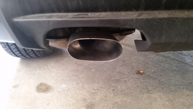

                  AW: Mein X3 3.0 SD mit RPF im Freibrenn Modus ( Regenerativen Modus )
                  ich überwache meine Regeneration mit dem Scangauge, seitdem wird die Reg. komplett durchgeführt und nach Abschluss noch eine Runde gefahren.
                  Wenn mal die Reg. abgebrochen wird, was ich versuche möglichst zu vermeiden, Starten die nochmals wie von Creiko beschrieben.
                  Aber was hat das mit dem Auspuff auf sich?
                  Habe schon andere BMW`s beobachtet, auch andere Modelle, wo der Auspuff nicht blank sondern schwarz war.
                    Waren vermutlich alles Benziner.
                    Spaß bei Seite, Endrohr beim Mazda von meinem Bruder ist auch schwarz, trotz DPF. Er hat aber auch massive Probleme mit DPF inkl Öl-Vermehrung.
                    Bei meinem jetzigen f25 ist Endrohr blank, ni hat viel anders war es auch beim e90.
                      Schwarzer Auspuff darf nicht sein das ist kein gutes Zeichen beim Diesel mit DPF da sind Probleme vorprogrammiert,meiner ist ebenfalls blitze blank.
                      Wenn man weis worauf man achten muss und dem X seinen Auslauf gibt dann klappt es auch als Kurzstreckenfahrer.
                      Zuletzt geändert von Goto; 30.11.2014, 18:31.
                        Als mit dem schwarzen Auspuff fing bei meinem E83 damalig die Verkokungsthematik "augenscheinlich" an. Falls schwarz, erfüllt das Abgassystem nicht seine Aufgabe. Dann kurzerhand in die Werkstatt und entsprechend prüfen lassen.
