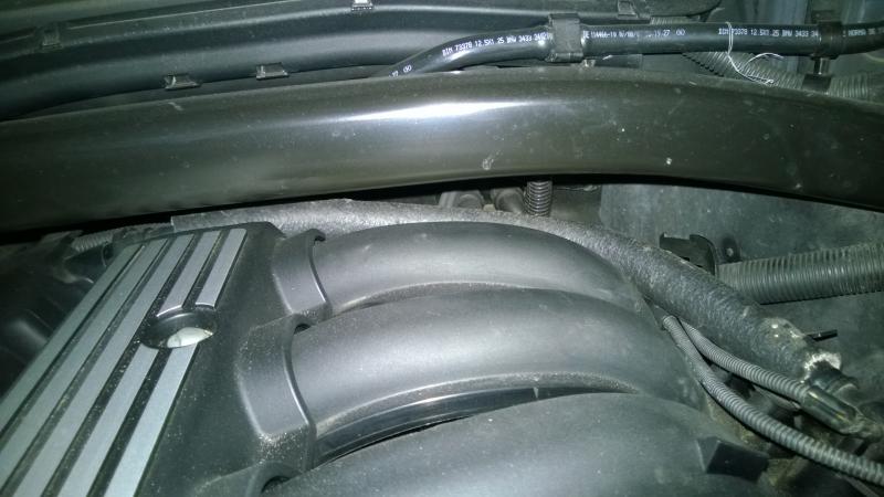

          Hallo, laut VIN hat er den N46 Motor mit 2.0 Liter 110KW.
          Habe mal ein Bild angehangen.
          Gruß Dirk
