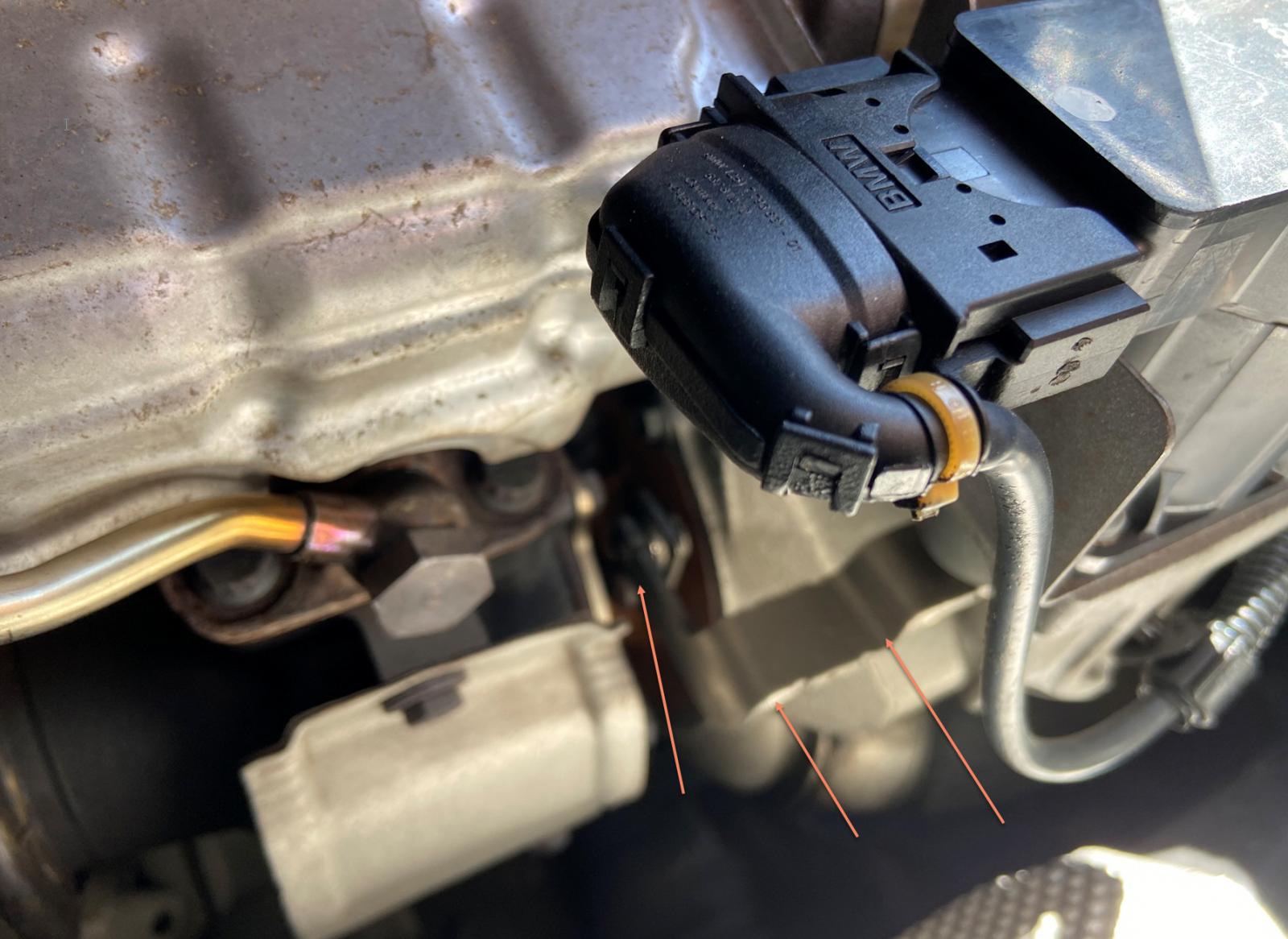

                          Hallo, ist zwar schon ein alter Beitrag, aber vll liests jemand. Nach einer Motorwäsche (keine schlaue Idee) habe ich auch selbiges Problem.
                          Meint ihr mit dem Hebel, den Hebel der von den Kasterl runtergeht zum Turbolader? Mit der Hand lässt er sich bewegen, Strom am Kasterl ist auch drauf!? Siehe Bild! Ist der Reparatursatz dann innen in dem Plastikteil anzuwenden? Dort wo der Stromanschluss ist! Viele Fragen! Danke für jeglichen Input!
                          [QUOTE=Lion;n282872]AW: DDE leuchtet ab und an, keine Leistung,Geräuschentwicklung
                          Ich meinte ja auch den Verbindungshebel zwischen Elektrischen Steller und Turbo.
                          Dort gibt es einen Rep. Satz TN: 11 65 7 823 724
