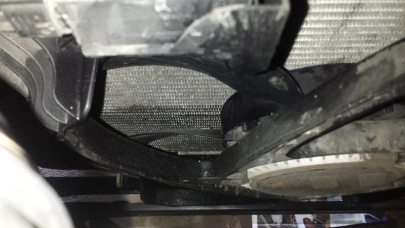

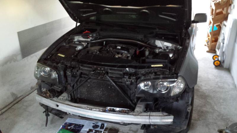

    Servus Leute!
    Seit ner Woche verliert mein lieber X3 auf einmal Kühlerwasser.. :/
    Hab schonmal bisschen geschaut um der Sache auf den Grund zu gehen.
    Aller anschein nach ist es der Kühler da ich sonst nirgends Wasser austreten sehe...

    Wie gehe ich denn, falls es der Kühler ist, weiter vor beim Ausbau und Einbau des neuen Kühlers?

    AW: Kühlwasserverlust - Kühler defekt? Mit Bildern
    die Profis machen ein Drucktest und Abgastest bevor sie blind neumachen......
      Der hat doch vorne Links im Kotflügel noch einen Vorkühler? Vielleicht leckt der auf das Abdeckblech un beim Fahren schwappt es über, so das du es im Stand nicht merkst, wo es herkommt?
