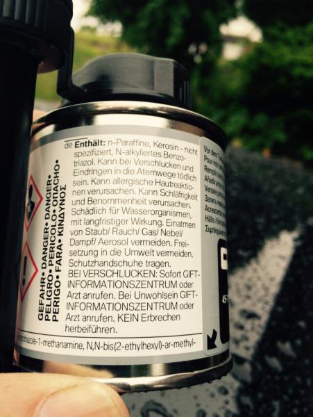

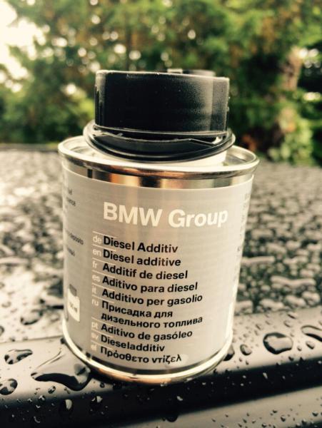

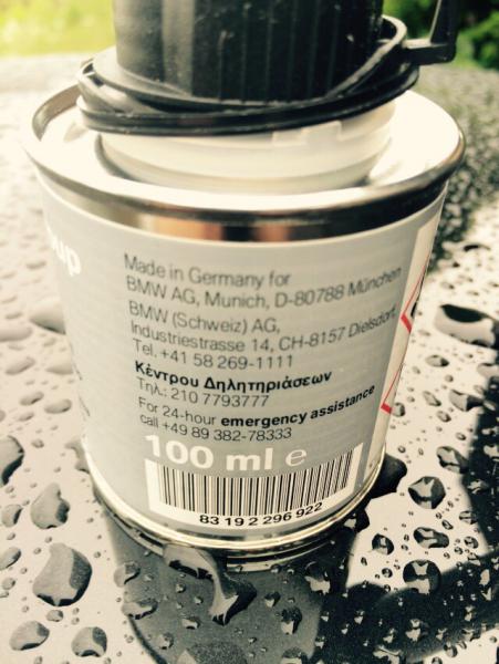

    Hallo Zusammen,
    auf meiner immer währenden Suche nach einem Additiv, welches zum einen seitens BMW zugelassen ist und zum anderen den berühmt/berüchtigten Verkokungen gerade bei Kurzstreckenbetrieb entgegenwirkt, bin ich scheinbar endlich fündig geworden.
    Finden Sie Ihren Gebrauchtwagen, Neuwagen, Dienstwagen oder Jahreswagen. Hofmann Automobile, Ihr Händler für BMW, BMW M, BMW i und MINI. Standorte in Bayern: Ingolstadt, Regensburg, Abensberg, Neuburg, Pfaffenhofen und Mertingen.
    BMW-Teile - Nr. 83192296922 Kosten 9,90€ pro Dose!
    Preislich gerade noch ok und im Bereich der übrigen Anbieter (Liquid Moly und Co.), aber eben auch seitens BMW zugelassen. Vielleicht ist dies ja für den ein oder anderen Dieselfahrer von uns ein probates Mittel, um den Verkokungen in diversen Motorbereichen Herr zu werden. Laut meinem BMW Werkstatt Meister sei dies gegen die Verkokungen, aber auch gegen "Schütteln" des Motors. Er soll dadurch grundsätzlich ruhiger laufen...
