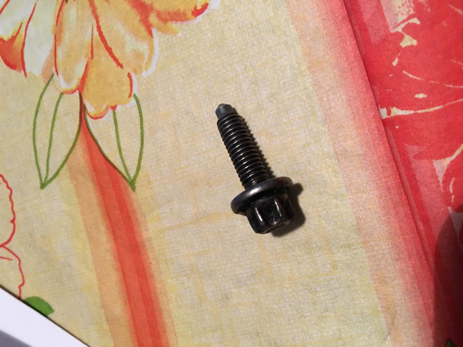

Ölwanne - bei mir ist ne Schraube locker

In letzter Zeit sind mir zweite Fälle von losen Ölwanneschrauben bekannt.
Wobei kein X3 dabei war.
Auf jedenfall sollen alle Schrauben mit Drehmoment nachgezogen werden und die betroffene Schraube sollte erneuert werden.
Wenn schon Öl Austritt kann es nötig sein die Dichtung zu erneuern.
Wurde am Motor schon mal etwas gemacht?

AW: Ölwanne - bei mir ist ne Schraube locker
Schon - aber nicht an der Ölwanne oder so. das die Wanne rausmusste.
Und bäh - bei dem Wetter und vor dem Winterurlaub nochmal unters Auto und die Verkleidungen abbauen.....
Eine Bitte - kann mir bitte jemand auf die schnelle die Anzugsdrehmomente für die Ölwannenschrauben schicken?
Wär lieb!
