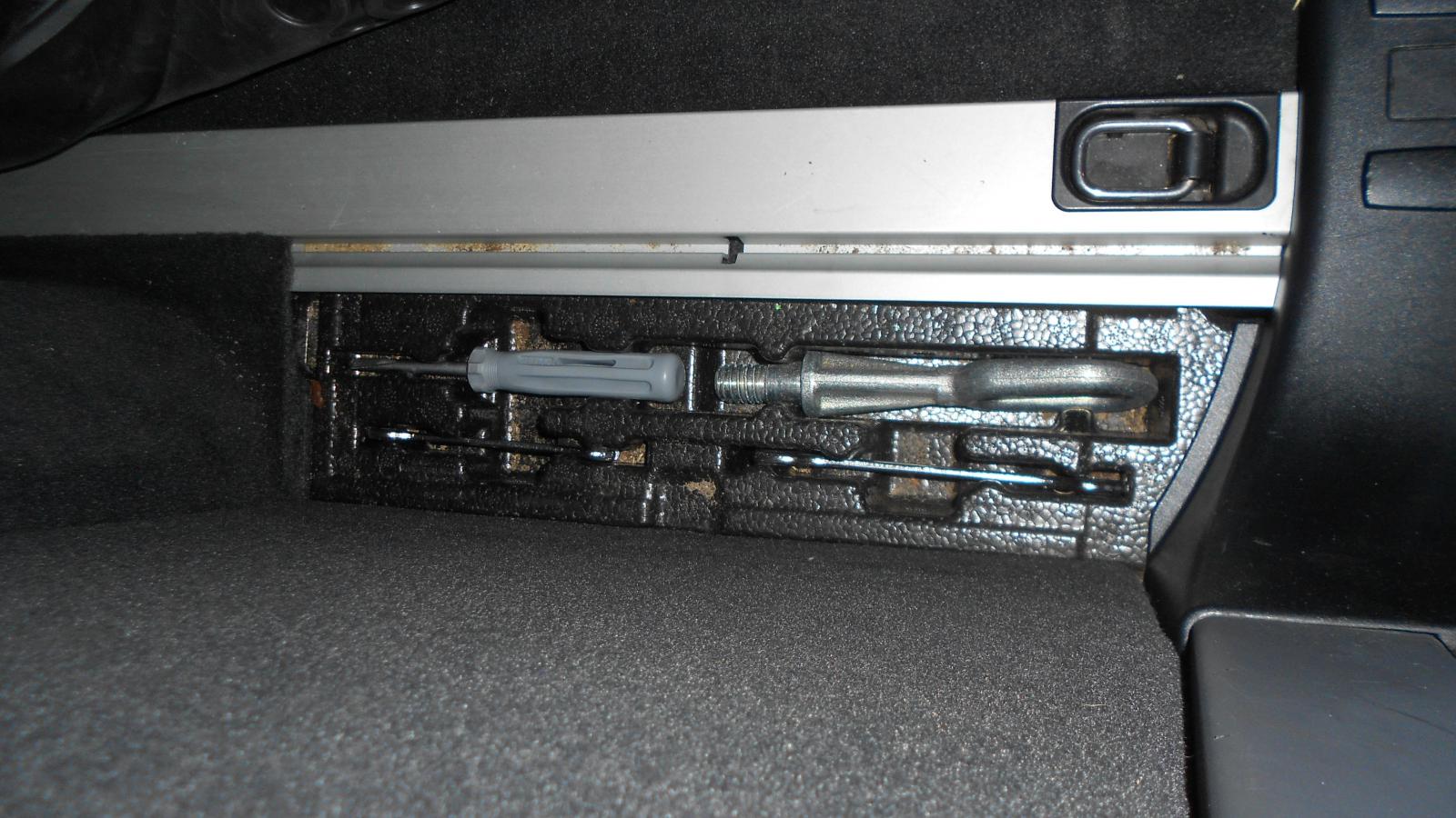

    Weiterhin habe ich im Kofferraum unter dem Boden etliche leere Plaetze, wo eigentlich Werkzeug sein sollte. Ist das normal oder sind diese im Laufe der Zeit abhanden gekommen? Was ist denn z. B. normalerweise unter der kleinen Abdeckung, die sich links neben der grossen befindet? Wie ist denn da die Original-Ausstattung? Ist das bei jedem X3 gleich oder variiert das je nach Modell?

    Bilder sagen mehr, als tausend Worte. Fotografiere 'mal Deinen Kofferraum, wo das "fehlende" Werkzeug sein müsste und lade es hier rauf. Dann kann man sicher mehr dazu sagen, als mit einer Inventarliste zu glänzen.

      Zum Bordwerkzeug > Unter der großen Laderaumbodenklappe befinden sich nur der Wagenheber mit Radschraubenschlüssel und einem Unterlegkeil. Ansonsten ist da noch, wenn verbaut, der abnehmbare Kugelkopf für die Anhängerkupplung und vorn die Batterie. Ich habe da noch eine kleine Kunststoffwanne mit Kleinkram drin stehen, weil eben noch Platz ist.
      Im kleinen Werkzeugfach links sind nur 2 Schraubenschlüssel, eine Abschleppöse, 1 Schraubendreher und die Nuss für die Felgendiebstahlsicherung drin. (siehe Foto).
Größe: 203,2 KB

        Im Kofferraum habe ich den Wagenheber nebst Schluessel, Keil, Abschleppoese und der Nuss. Das scheint also normal zu sein, dass da etliche Faecher leer sind. Allerdings fehlen die zwei Schraubenschluessel und der -dreher, aber was soll's.

          Einige Fächer sind auch nur je nach Ausstattung befüllt, so zum Beispiel das Werkzeug für die Notöffnung des Panoramadachs.
