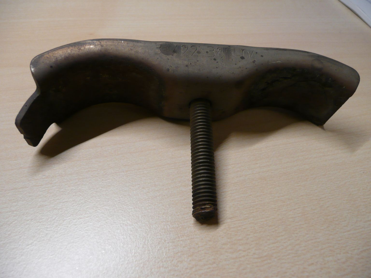

                So, Ursache gefunden!
                Ich habe den Wagen heute noch einmal angehoben und mich auf die Suche gemacht. Diesmal habe ich die Ursache gefunden: Die beiden Auspuffrohre sind zwischen Kats und Mittelschalldämpfer mittels einer Rohrschelle fixiert. Der untere Teil vom Bolzen der Rohrschelle ist abgerissen (das schon erwähnte Krachen bei einer Fahrt erklärt sich damit) und hat sich mit der Bundmutter aus dem Staub gemacht. Die Schelle lag immer noch (1m weiter hinten) auf den beiden Rohren und hat mit lautem Klappern auf sich aufmerksam gemacht. Vielen Dank noch einmal für eure Unterstützung mit Hinweisen zur Fehlersuche!Klicke auf die Grafik für eine vergrößerte Ansicht
Größe: 165,2 KB

                  Gerne!
                  Schön, dass er wieder klapperfrei läuft.
