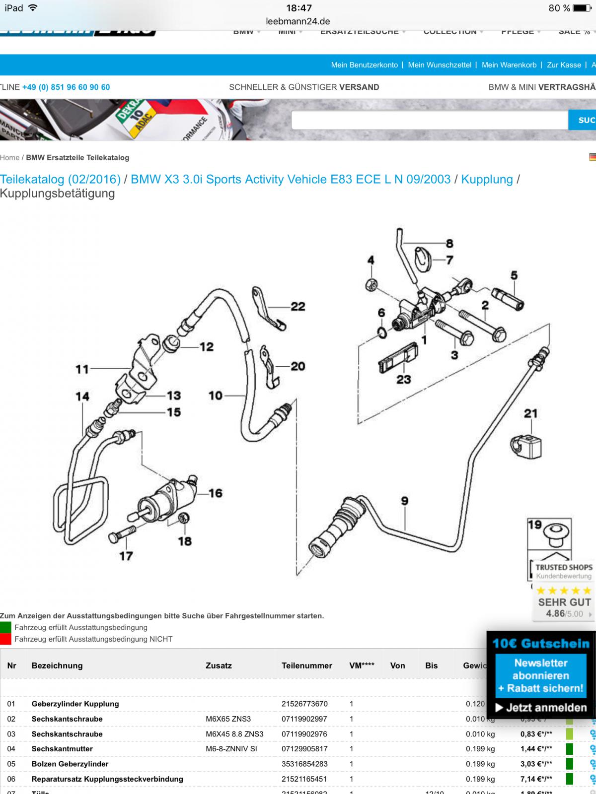

    [E83] CDV wer hat es ausgebaut?
    Nachdem kupplungswechsel erhoffte ich mir das dieses schwammige Gefühl ohne genauen kupplungspunkt der Vergangenheit angehört...leider war dem nicht so...kupplungsleitung wurde mehrfach entlüftet ohne Besserung.
    Hat hier schon mal einer das Cdv Ventil ausgebaut?
    In den anderen bmw Foren hört man nur gutes darüber... Alle bmw Modelle mit Hydraulischer Kupplung !!ausser die M Modelle !! Haben dieses Ventil verbaut.
    Danach soll:
    1.) der kupplungspunkt früher und besser fühlbar sein
    2.) der Gangwechsel von 1 zum 2 Gang angenehmer sein
    3.) schnelleres schalten ohne kupplungsschleifen beim Gangwechsel in hohen Drehzahlen.
    4.) anfahren mit weniger Drehzahl möglich sein.
    Bin mal gespannt welche Erfahrungen hier im Forum gemacht wurden bisher.

      AW: CDV wer hat es ausgebaut?
      Zitat von Faucher Beitrag anzeigen
      ...Bin mal gespannt welche Erfahrungen hier im Forum gemacht wurden bisher...
      ich habe im Forum noch nie etwas über ein CDV-Ventil und den Ausbau gehört.
      Ich bin gespannt welchen Zweck dieses Ventil den an sich hat.
      BMW baut mit Sicherheit kein "überflüssiges" Ventil ein. Irgendeinen Sinn (Haltbarkeit, Abgasnormen (?) oder was auch immer) wird es ja haben.
        Hauptgrund soll wohl sein, wenn man ausversehen von der Kupplung rutschen, die Kraft nicht ungebremst aufschlägt.
        Durch die Drossel kann die Flüssigkeit langsamer zurück fließen.
        Ist ein reines sicherheits/Komfort Feature.
        wie gesagt die M Modelle haben es nicht verbaut da dort öfter schnell bei hohen Drehzahlen geschaltet wird.
        Morgen Nachmittag kommt das Ventil raus. Will das selbst "erfahren" was so viele in den Foren positiv bewerten.
          Grund für den Verbau ist aber auch Verschleißminderung und Materialschonung im Bereich der Kupplung und im Antriebsstrang. Nachteil ist eben eine nicht so saubere Druckpunktbestimmung.
            Und genau daß ist mir wichtiger...wir fahren keine Rennen mit dem X. Denke die Belastung wird schon nicht soviel höher sein.
            Und wenn die Kupplung nur 50tkm hält Bau ich eben eine Neue ein...aber dafür hatte ich 50 tkm ein angenehmes Kuppeln.
            Laut den bmw Foren vermindert sich die Lebenserwartung der Kupplung nicht.
            Ich werde es sehen.
                SO...😊 CDV ventil ist draußen.
                Was man auf Anhieb gleich merkt, die kupplung bei Druck/zug leichter und schneller reagiert. Wenn man die kupplung schneller kommen lässt , dann bleibt das gefühl immer im fuss...blöd zu erklären. Die kupplung kommt nicht nachträglich. Auf jeden fall ein Gewinn wie es in den foren erklärt wird.
                Leider hat sich der Druckpunkt nicht verändert.
                Als nächstes steht der wechsel der beiden geber/ nehmer zylinder an.
                Werde dann weiter berichten.
