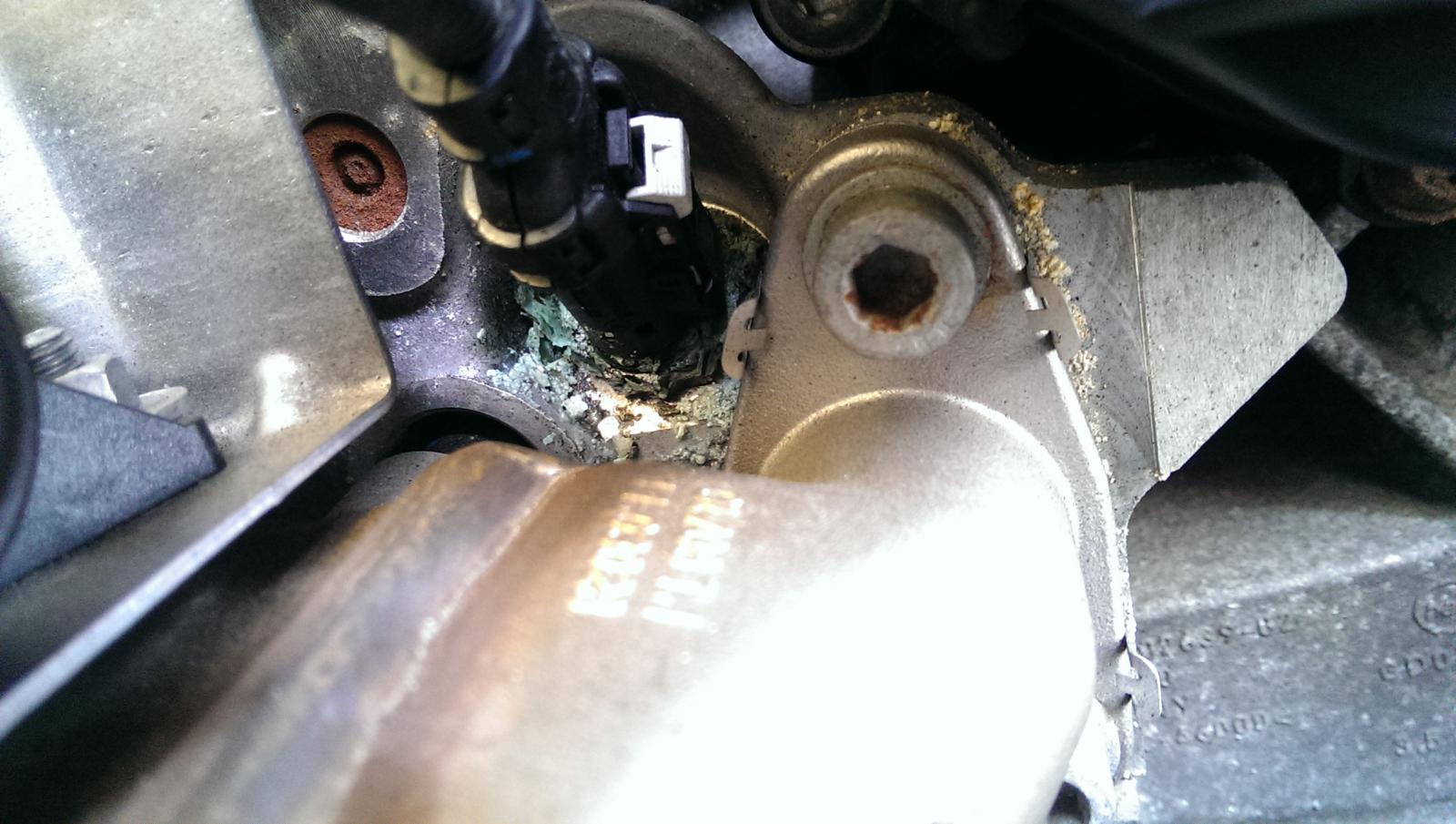

    Bitteschön. KLICK Pos.7 Kühlmitteltemperatursensor

      Das ist doch mal wieder ein Supertip vom Werner.....bin gespannt .Da macht das Fehlerbild auch Sinn

        Ja, das ist mir auch bereits bewusst geworden, vielen Dank dafür
        Ich habe mal ein Bild vom dem Stecker gemacht ( im eingebauten Zustand )Klicke auf die Grafik für eine vergrößerte Ansicht
Größe: 159,1 KB
        Es ist eindeutig eine schmierige, graue Flüssigkeit vorhanden, leicht angetrocknet
        Wie öffne ich den Steckerverschluss, damit ich den Stecker abziehen kann ?

          Ich meine die kleine Lasche drücken und dann den weißen Bügel entriegeln.
          Das olle Ding hatte ich am 1.3. auch schon in Verdacht.

            War vorhin bei BMW... Hab den Verdacht auf den Motor-Temperaturfühler geäußert und eine Diagnose durchführen lassen... Also es ist die Feuchtigkeit in dem Fühler... Vielen Dank für den guten Tipp
            wird morgen repariert und dann nochmal alles durchgechekt

                So, mein guten X3 eben abgeholt, also es war der Fühler, a weng das Kabel war auch in Mitleidenschaft gezogen worden.
                Also Stecker wechseln + das Kabel reparieren... Naja haben sie auch wieder 200€ verdient:/
